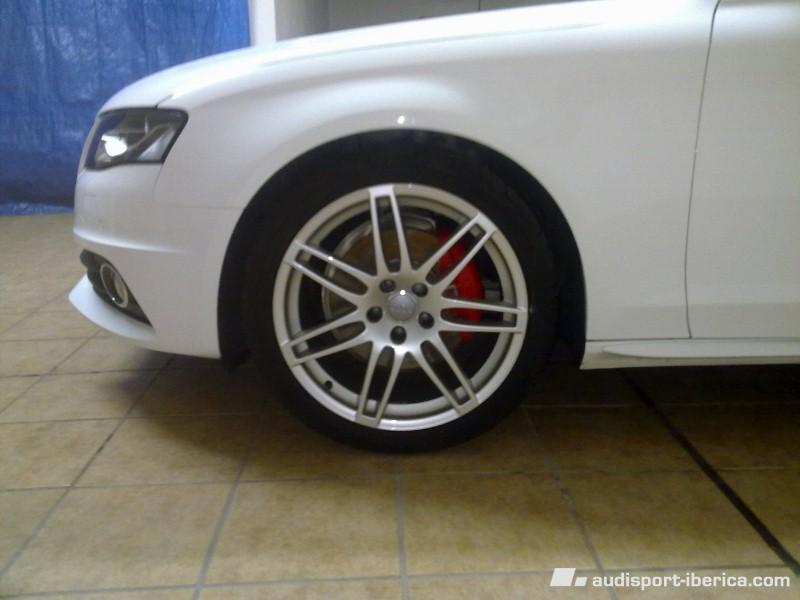

Sergio Anton Publicado 18 de Mayo del 2010 Autor Denunciar Publicado 18 de Mayo del 2010 Hola, las llantas ya las tenia. Ahora tengo que buscar un neumatico que valga para 8x19 y que tenga un coeficiente de carga de 95Y o superior... Eso lo consigo con un neumatico 235/40/19 o bien un 255/35/19. Pero este ultimo no puedo ponerlo por que la llanta es de 8" y tendria que ser de 8,5" He visto por internet fotos de 235/40/19 y no queda mal tampoco... Aqui una foto... Uploaded with ImageShack.us Responder
