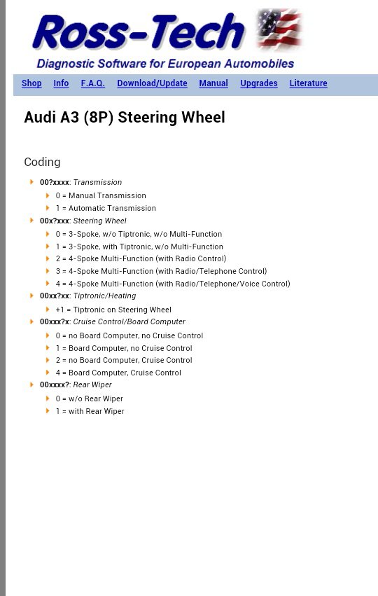

Chity Publicado 14 de Diciembre del 2013 Denunciar Publicado 14 de Diciembre del 2013 (editado) Hola alguien sabe si al poner un volante con levas se le puede hacer funcionar con el vag-com? Si es ASI cual es la configuracion? Es para un A3 8P Gracias. Chity Editado 14 de Diciembre del 2013 por Chity Responder

vwgolf Publicado 15 de Diciembre del 2013 Denunciar Publicado 15 de Diciembre del 2013 Hola alguien sabe si al poner un volante con levas se le puede hacer funcionar con el vag-com? Si es ASI cual es la configuracion? Es para un A3 8P Gracias. Chity Aquí lo tienes Chity, comprueba el soft coding de origen del A3 8P en su módulo 16 para codificar correctamente el volante con levas en modo Tiptronic. Si tienes cualquier duda dame el soft coding de origen del módulo 16 y te doy la codificación correcta. Un saludo. Enviado desde mi bq Aquaris 5 usando Tapatalk 2 Responder
Chity Publicado 15 de Diciembre del 2013 Denunciar Publicado 15 de Diciembre del 2013 Hola alguien sabe si al poner un volante con levas se le puede hacer funcionar con el vag-com? Si es ASI cual es la configuracion? Es para un A3 8P Gracias. Chity Aquí lo tienes Chity, comprueba el soft coding de origen del A3 8P en su módulo 16 para codificar correctamente el volante con levas en modo Tiptronic. Si tienes cualquier duda dame el soft coding de origen del módulo 16 y te doy la codificación correcta.Un saludo. uploadfromtaptalk1387077332529.jpg Enviado desde mi bq Aquaris 5 usando Tapatalk 2 Ok gracias Pablo. Chity Responder
