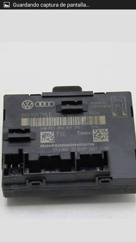

ioanadrian50 Publicado 9 de Marzo del 2014 Denunciar Publicado 9 de Marzo del 2014 Hola compi soy de a4 b7 veo que es muy interesante este post ver tengo una duda con esta centralita la mia es muy corta y quiero cambiar con esta se puede es compatible con mi coche un saludo Enviado desde mi GT-I9300 mediante Tapatalk Responder
