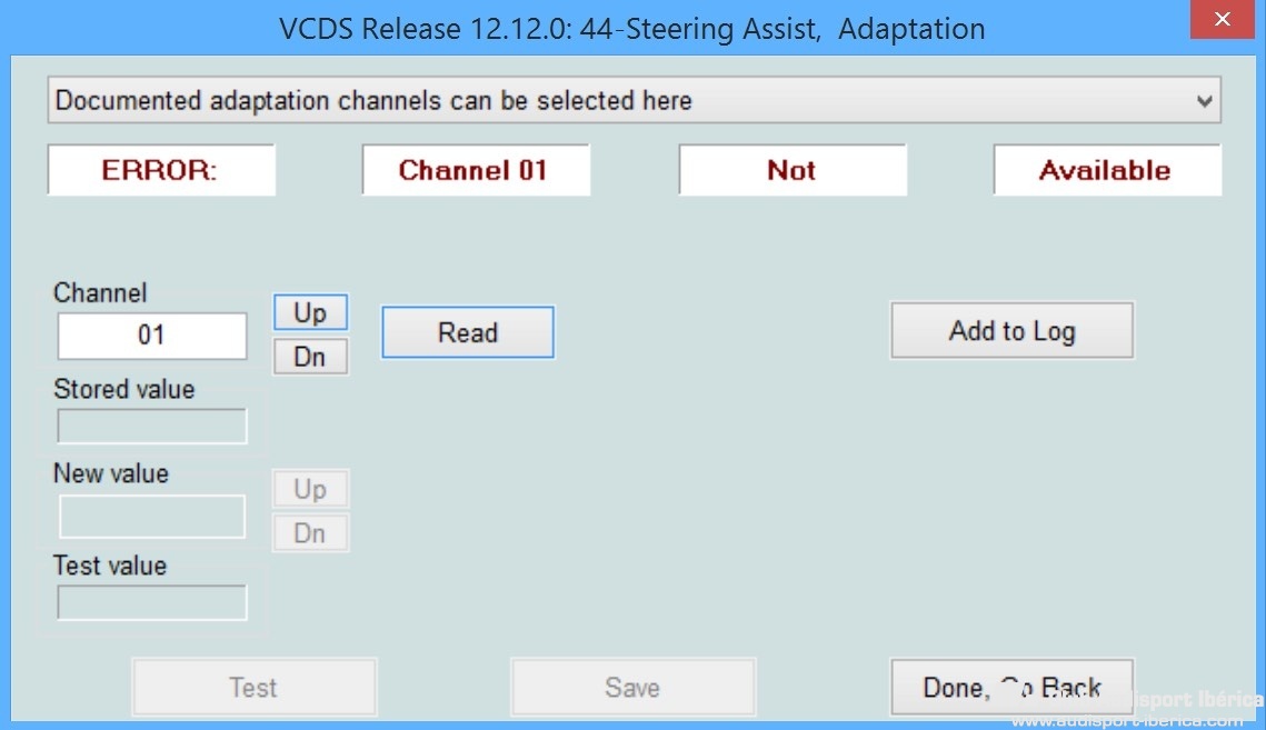

Vazkez_13 Publicado 5 de Agosto del 2015 Denunciar Publicado 5 de Agosto del 2015 Hola a todos, tengo una A3 8p reestyling del 2010 y me acabo de comprar el cable con el VCDS 12.12. He estado probando en varios módulos y he llegado a la conclusión de que estoy haciendo algo mal. Para comenzar, el llamado "Long Coding Helper" no aparece por ninguna parte, no sé si hay que activarlo o simplemente estoy haciendo algo mal. Por otra parte, he probado algunas configuraciones como la de cambiar la dureza de la dirección, pero me da error al intentar acceder al canal 01 del Adaptation de Steering Assist. Me he estado leyendo el post y demás, y no he sacado nada en claro con respecto a esto, a ver si me podeis ayudar un poco con el tema porque ando algo perdido ahora mismo. Responder
weto91 Publicado 6 de Agosto del 2015 Denunciar Publicado 6 de Agosto del 2015 Hola a todos, tengo una A3 8p reestyling del 2010 y me acabo de comprar el cable con el VCDS 12.12. He estado probando en varios módulos y he llegado a la conclusión de que estoy haciendo algo mal. Para comenzar, el llamado "Long Coding Helper" no aparece por ninguna parte, no sé si hay que activarlo o simplemente estoy haciendo algo mal. Por otra parte, he probado algunas configuraciones como la de cambiar la dureza de la dirección, pero me da error al intentar acceder al canal 01 del Adaptation de Steering Assist. Me he estado leyendo el post y demás, y no he sacado nada en claro con respecto a esto, a ver si me podeis ayudar un poco con el tema porque ando algo perdido ahora mismo. Deberías dar más información, sigue estos pasos a ver si encuentras tu fallo: 1º - Asegúrate que el driver del cable esté instalado yendo a Panel de control / administrador de dispositivos (Si aparece con triangulo amarillo o similar no está instalado). 2º - No conectes el cable ni ejecutes el VCDS con internet activado (Se puede bloquear el cable si es comprado en ebay o similares). 3º - Primero enchufas el cable al coche, luego das medio contacto al coche, luego enchufas a PC y luego abres VCDS, vas a options y le das a test. Te tiene que salir "ok" en todo. Haz un autotest al vehiculo y luego accede a las centralitas que te muestra el autotest (Que son las que tienes disponibles para toquetear). Espero que sea de ayuda y la próxima vez busca un poco, que hay 3 o 4 posts que explican el proceso de instalación y guia de principiantes así como los fallos más comunes y como solucionarlos! Responder
Vazkez_13 Publicado 6 de Agosto del 2015 Denunciar Publicado 6 de Agosto del 2015 (editado) Hola a todos, tengo una A3 8p reestyling del 2010 y me acabo de comprar el cable con el VCDS 12.12. He estado probando en varios módulos y he llegado a la conclusión de que estoy haciendo algo mal. Para comenzar, el llamado "Long Coding Helper" no aparece por ninguna parte, no sé si hay que activarlo o simplemente estoy haciendo algo mal. Por otra parte, he probado algunas configuraciones como la de cambiar la dureza de la dirección, pero me da error al intentar acceder al canal 01 del Adaptation de Steering Assist. Me he estado leyendo el post y demás, y no he sacado nada en claro con respecto a esto, a ver si me podeis ayudar un poco con el tema porque ando algo perdido ahora mismo. Deberías dar más información, sigue estos pasos a ver si encuentras tu fallo: 1º - Asegúrate que el driver del cable esté instalado yendo a Panel de control / administrador de dispositivos (Si aparece con triangulo amarillo o similar no está instalado). 2º - No conectes el cable ni ejecutes el VCDS con internet activado (Se puede bloquear el cable si es comprado en ebay o similares). 3º - Primero enchufas el cable al coche, luego das medio contacto al coche, luego enchufas a PC y luego abres VCDS, vas a options y le das a test. Te tiene que salir "ok" en todo. Haz un autotest al vehiculo y luego accede a las centralitas que te muestra el autotest (Que son las que tienes disponibles para toquetear). Espero que sea de ayuda y la próxima vez busca un poco, que hay 3 o 4 posts que explican el proceso de instalación y guia de principiantes así como los fallos más comunes y como solucionarlos! Hola buenas! Ya he estado buscando y he seguido los pasos de los post explicativos. De hecho he hecho exactamente lo mismo que tú has escrito pero no consigo hacer lo que explico arriba. Hoy volveré a probar con algo mas de tiempo a ver si lo consigo.Gracias de todas formas! Cuando tenga un rato intento daros más info, y os cuento lo que voy consiguiendo. Enviado desde mi Nexus 5 mediante Tapatalk Editado 6 de Agosto del 2015 por Vazkez_13 Responder
weto91 Publicado 6 de Agosto del 2015 Denunciar Publicado 6 de Agosto del 2015 Hola a todos, tengo una A3 8p reestyling del 2010 y me acabo de comprar el cable con el VCDS 12.12. He estado probando en varios módulos y he llegado a la conclusión de que estoy haciendo algo mal. Para comenzar, el llamado "Long Coding Helper" no aparece por ninguna parte, no sé si hay que activarlo o simplemente estoy haciendo algo mal. Por otra parte, he probado algunas configuraciones como la de cambiar la dureza de la dirección, pero me da error al intentar acceder al canal 01 del Adaptation de Steering Assist. Me he estado leyendo el post y demás, y no he sacado nada en claro con respecto a esto, a ver si me podeis ayudar un poco con el tema porque ando algo perdido ahora mismo. Deberías dar más información, sigue estos pasos a ver si encuentras tu fallo: 1º - Asegúrate que el driver del cable esté instalado yendo a Panel de control / administrador de dispositivos (Si aparece con triangulo amarillo o similar no está instalado). 2º - No conectes el cable ni ejecutes el VCDS con internet activado (Se puede bloquear el cable si es comprado en ebay o similares). 3º - Primero enchufas el cable al coche, luego das medio contacto al coche, luego enchufas a PC y luego abres VCDS, vas a options y le das a test. Te tiene que salir "ok" en todo. Haz un autotest al vehiculo y luego accede a las centralitas que te muestra el autotest (Que son las que tienes disponibles para toquetear). Espero que sea de ayuda y la próxima vez busca un poco, que hay 3 o 4 posts que explican el proceso de instalación y guia de principiantes así como los fallos más comunes y como solucionarlos! Hola buenas! Ya he estado buscando y he seguido los pasos de los post explicativos. De hecho he hecho exactamente lo mismo que tú has escrito pero no consigo hacer lo que explico arriba. Hoy volveré a probar con algo mas de tiempo a ver si lo consigo.Gracias de todas formas! Enviado desde mi Nexus 5 mediante Tapatalk Si no, tendrás que buscar a alguien con experiencia en vagcom en tu zona para que le eche un vistazo contigo a ver o para probar con otro cable (No sea que el tuyo te lo hayan dado ya bloqueado, lo cual pasa muchas veces...) Yo, como ya he dicho varias veces, madrid-norte, me ofrezco para cosas de vagcom , electricidad etc para todos los coches del grupo vag. Responder
Vazkez_13 Publicado 6 de Agosto del 2015 Denunciar Publicado 6 de Agosto del 2015 He estado mirando otra vez esta tarde, y la verdad es que no he ido con mucho tiempo tampoco pero... esto es lo que me sale al intentar acceder al canal 01 del Adaptation dentro del Módulo Steering Assist. He estado echando un ojo a la página de Ross-Tech y dice que existen casos en los que este canal está desactivado. No sé si hay alguna otra solución para modificar la dureza de la dirección, por que la verdad es que de serie se me hace muy muy ligera. Responder
weto91 Publicado 7 de Agosto del 2015 Denunciar Publicado 7 de Agosto del 2015 Esos errores son normales si no encuentra el canal. Para ver si funciona bien todo no vayas ahí. Ves a modules, eliges la centralita 9 (Ya que esa suelen llevarla todos), le das a coding y luego a long coding helper, a ver si te lo permite. Responder
