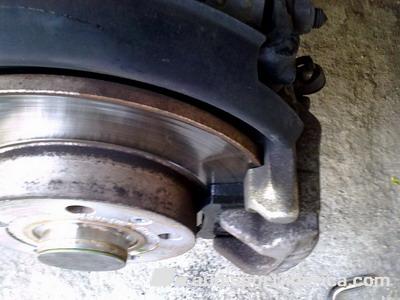

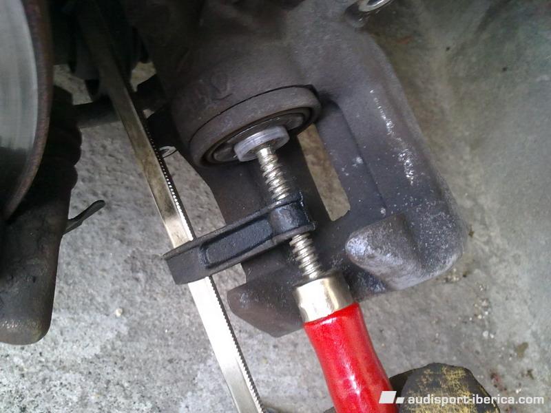

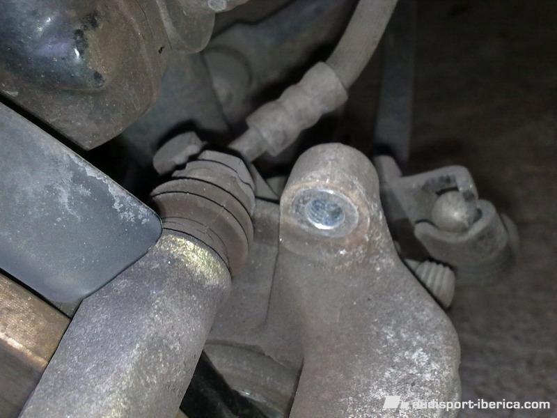

GASMAN77 Publicado 16 de Mayo del 2010 Autor Denunciar Publicado 16 de Mayo del 2010 Aquí tenéis ya el pistón casi metido del todo, pero no es necesario meterlo más ya que hay sitio para el grosor del disco y de las nuevas pastillas. Si os quedáis cortos, con apretar un poco más es suficiente. Responder

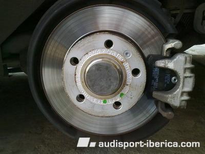

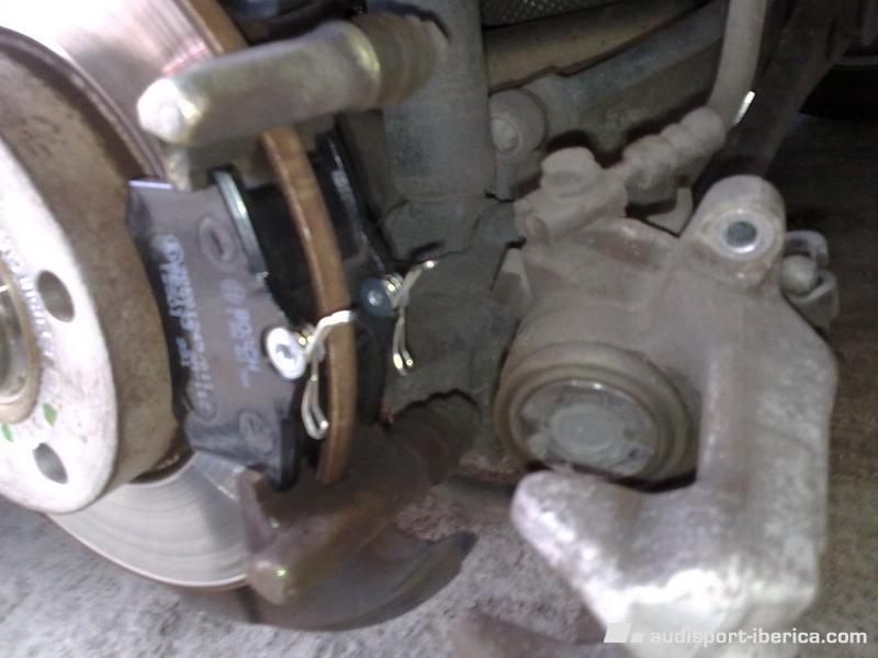

GASMAN77 Publicado 16 de Mayo del 2010 Autor Denunciar Publicado 16 de Mayo del 2010 Es el momento de poner las nuevas pastillas. No tiene ningún misterio. Es más, si te descuidas, se caen porque casi no se sostienen solas. Esta es la posición de la exterior Responder

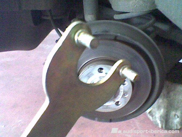

GASMAN77 Publicado 16 de Mayo del 2010 Autor Denunciar Publicado 16 de Mayo del 2010 Así se verían las dos antes de montar la pinza Responder

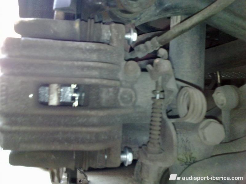

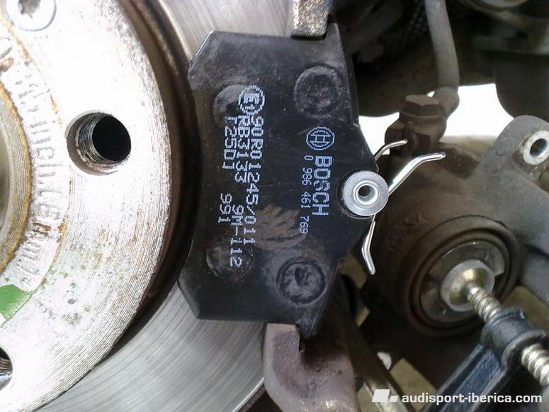

GASMAN77 Publicado 16 de Mayo del 2010 Autor Denunciar Publicado 16 de Mayo del 2010 Es la hora de poner la pinza en su lugar. Aunque el montaje es similar al montaje, los dos soportes donde van atornillados los tornillos (con el juego de pastillas viene también un juego de 4 tornillos nuevos para sustituirlos), deben tener un muelle que al quitar la pinza hace que se extiendan. Responder
GASMAN77 Publicado 16 de Mayo del 2010 Autor Denunciar Publicado 16 de Mayo del 2010 Apretamos suavemente con un dedo de una mano y con la otra mano llevamos la pinza a su sitio. Aquí os cuento una cosa. Hay que hacer un pelín de fuerza para llevar la pinza a su sitio ya que hay que vencer la resistencia de los muelles que llevan las pastillas, pero no mucha. Además, parece como si la mayor resistencia la hiciera en la parte superior, por lo que primero “apunté” el tornillo superior y después el inferior. Responder

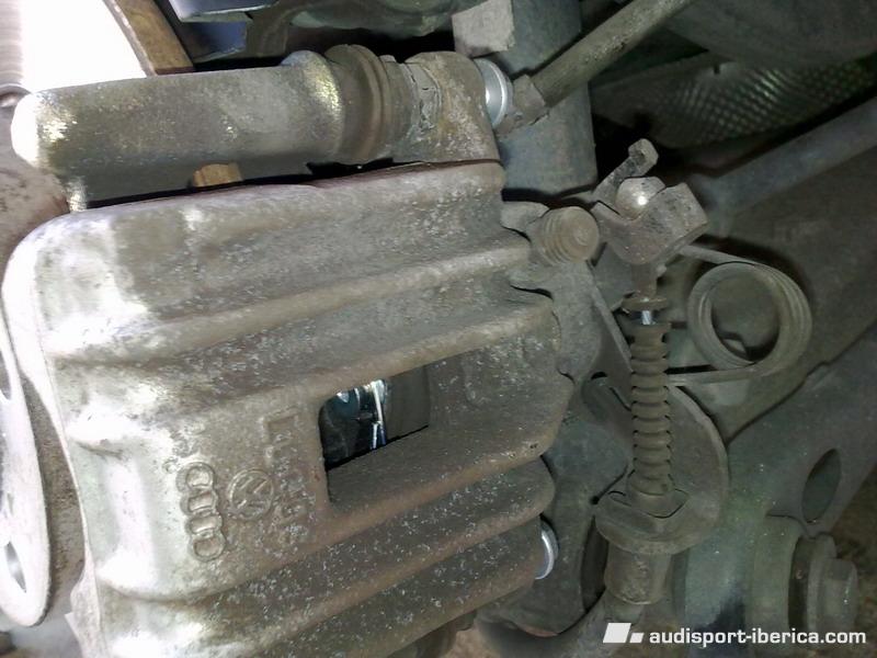

GASMAN77 Publicado 16 de Mayo del 2010 Autor Denunciar Publicado 16 de Mayo del 2010 Aquí ya se ven todo en su sitio, antes de apretarlos. Al principio parece que la pinza tiene un poco de holgura, pero conforme vais apretando va poniéndose todo en su sitio. Responder

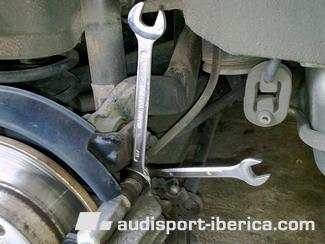

GASMAN77 Publicado 16 de Mayo del 2010 Autor Denunciar Publicado 16 de Mayo del 2010 Como en el desmontaje, fija del 15 en la tuerca interna para que no gire loco el tornillo y de estrella o plana de 13 para apretar ambos tornillos. Una vez bien apretados, me gusta darle un par de aprietes maestros con el martillo (a la llave) para asegurarme de que queda bien apretadito. Responder
GASMAN77 Publicado 16 de Mayo del 2010 Autor Denunciar Publicado 16 de Mayo del 2010 Así queda todo antes de montar la rueda. Responder

WAJE Publicado 17 de Mayo del 2010 Denunciar Publicado 17 de Mayo del 2010 GASMAN podrías decir de que diametro es el piston del disco??quiero hacerme un utili para estas cosas y solo me falta saber que diametro tiene para hacer algo que encaje en las ranuras del piston pero no se el diametro. SALUDOS y un trabajo muy bueno solo te recomiendo una cosa y es revisar que las guias de las pinzasvan bien y si puedes engrasarlas mejor que luego se quedan agarradas. Responder
CAITO Publicado 17 de Mayo del 2010 Denunciar Publicado 17 de Mayo del 2010 GASMAN podrías decir de que diametro es el piston del disco??quiero hacerme un utili para estas cosas y solo me falta saber que diametro tiene para hacer algo que encaje en las ranuras del piston pero no se el diametro. SALUDOS y un trabajo muy bueno solo te recomiendo una cosa y es revisar que las guias de las pinzasvan bien y si puedes engrasarlas mejor que luego se quedan agarradas. el diametro de las ranuras del piston es exactamente igual al de la llave de una radial es lo que utilice yo para no marcar el piston. un saludo............... Responder
