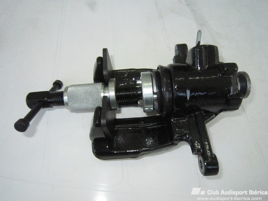

gambaone Publicado 10 de Julio del 2015 Denunciar Publicado 10 de Julio del 2015 Recupero este fantástico brico para ver si me aclaráis un par de dudas. Cuando se puede retira el sargento? Es decir una vez introducido el pistón ya se mantiene en su posición o al retirar el sargento vuelve a salir? (puede parecer ridícula pregunta pero soy novato en la materia) Y la otra: que hay que hacer con el dispositivo de desgaste de pastillas que llevo? Gracias anticipadas. Responder
Peixet Publicado 10 de Julio del 2015 Denunciar Publicado 10 de Julio del 2015 Hola gambaone, tranquilo que no vuelve a salir el pistón. Yo me compré esta herramienta para comrimir el pistón http://www.ebay.es/itm/360905859823?ssPageName=STRK:MEWNX:IT&_trksid=p3984.m1497.l2649, aunque con el sargento se puede hacer pero es un poco complicado porque puede rodar el sargento sin que gire el pistón. A mi me costó 12 € hace un año, pero veo que han duplicado el precio. En cuanto al sensor de desgaste, sólo lo llevan las pastillas delanteras. Las traseras no llevan. Un saludo Responder
Peixet Publicado 10 de Julio del 2015 Denunciar Publicado 10 de Julio del 2015 En esta fotografía puedes ver la pieza acoplada en el pistón. Lo que hace es comprimir a la vez que gira. Responder
gambaone Publicado 10 de Julio del 2015 Denunciar Publicado 10 de Julio del 2015 Muchas gracias! No esperaba una respuesta tan rápida. Ya me mosqueaba empezar a notar el ruido de desgaste sin que me saltase el aviso. Bonita y útil pieza pero para una vez que le voy a meter mano a este brico...si al menos se pudiese reutilizar de llavero Probaré con este sargento: Y en caso de que no funcione con el tradicional. Ya expondré la aventura. Responder
