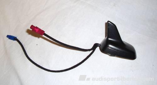

txispis Publicado 21 de Mayo del 2010 Denunciar Publicado 21 de Mayo del 2010 Hola Andreea: Los conectores de las antenas de tiburon están a menos de un palmo de dicha antena. En mi antiguo A6 berlina se veia desde el plafon de luces, en este creo que está mas atras. Deberias de tener el conector suelto a esa altura me imagino, cada uno tiene un color diferente, segun sea de gps o gsm, no me acuerdo. Pero quizas lo fácil será que me pases tu bastidor por mp y te lo miro en el etka, haber que antena llevas y que funciones tiene, antes de desmontar nada. Un saludo Gracias Txispis te lo paso por MP Buenas noticias <_< tienes gps :ranting2: Hola Xispis, entonces dice Toni que debe de ser el mismo conector del telefono para el Gps el marron?. o el otro que esa marcado como antena De la propia antena deben salir dos cables cortitos con dos conectores, una para el telefono y otra para el gps. Si no tenias gps antes uno debe de estar suelto alli mismo o si está conectado, tendrá un cable pasado hasta el rack del maletero zona izda, por alli escondido. Un saludos Responder

andreea Publicado 24 de Mayo del 2010 Autor Denunciar Publicado 24 de Mayo del 2010 Pues despues de mucho mirar y desmontar, la dichosa antena solo hay un cable que sale de ella y va un conector marron que va al telefono GSM que no se usa. A la derecha del cristal trasero hay una caja negra con dos cables coaxiales con conector marron y bLanco y a la Izquierda otra caja con conector marron que no se de que es. Asi que tengo que conprar una antena con GPS. Pero de todos modos gracias por las respuestas. Responder
txispis Publicado 25 de Mayo del 2010 Denunciar Publicado 25 de Mayo del 2010 (editado) Pues despues de mucho mirar y desmontar, la dichosa antena solo hay un cable que sale de ella y va un conector marron que va al telefono GSM que no se usa. A la derecha del cristal trasero hay una caja negra con dos cables coaxiales con conector marron y bLanco y a la Izquierda otra caja con conector marron que no se de que es. Asi que tengo que conprar una antena con GPS. Pero de todos modos gracias por las respuestas. El etka marcaba que tenias una antena asi, no lo entiendo... la de la foto está en ebay, lo siento: Editado 25 de Mayo del 2010 por txispis Responder
andreea Publicado 25 de Mayo del 2010 Autor Denunciar Publicado 25 de Mayo del 2010 Pues despues de mucho mirar y desmontar, la dichosa antena solo hay un cable que sale de ella y va un conector marron que va al telefono GSM que no se usa. A la derecha del cristal trasero hay una caja negra con dos cables coaxiales con conector marron y bLanco y a la Izquierda otra caja con conector marron que no se de que es. Asi que tengo que conprar una antena con GPS. Pero de todos modos gracias por las respuestas. El etka marcaba que tenias una antena asi, no lo entiendo... la de la foto está en ebay, lo siento: No pasa nada Txipis, demasiado as hecho que lo as mirado. Muchas gracias. Andreea. Responder
