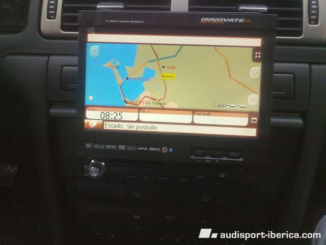

ajmmmmm Publicado 18 de Mayo del 2010 Denunciar Publicado 18 de Mayo del 2010 (editado) si quereis os pongo mas pero queda muy bien, yo lo llevo siempre como radio normal sin sacar la pantalla, pero si quereis sale sola al poner el contacto y se esconde al quitar la llave solito son automaticos saludos Editado 18 de Mayo del 2010 por ajmmmmm Responder
carlitos46 Publicado 18 de Mayo del 2010 Autor Denunciar Publicado 18 de Mayo del 2010 no te entraba en el hueco normal? yo llevo una radio 1 din normal, supongo que sera quitar y poner no? pd: ya veo que la tapa no interfiere en el angulo de la pantalla un saludo carlitos46 Responder
ajmmmmm Publicado 18 de Mayo del 2010 Denunciar Publicado 18 de Mayo del 2010 no te entraba en el hueco normal? yo llevo una radio 1 din normal, supongo que sera quitar y poner no? pd: ya veo que la tapa no interfiere en el angulo de la pantalla un saludo <_< carlitos46 a ver esta montada en un din normal como ves en el que traia el original las fotos lo veras con tapa y sin tapa lo que ocurre es que los navegadores estos son un poco mas largos tienen que sobresalir un poco para que la pantalla quede recta por eso no cierra la tapa y queda siempre levantada pero queda muy bien yo el que tengo es que me hace todas las funciones de avisar de puntos negros y radares asi en cerrado sin pantalla y el telefono tambien entonces la panatalla no suelo sacarla pero lo hace automatico si quieres podia modificar la estructura y poner un doble din tambien lo tenia pero prefiero este pasa mas desapercibido Responder

RMARQUEZ Publicado 19 de Mayo del 2010 Denunciar Publicado 19 de Mayo del 2010 Me gusta pero el problema que le veo es que cuando esta fuera la pantalla, te tapa el boton de emergencia, alguno tiene puesta la que sale hacia abajo para ver como quedaria??? Con esta radios es imposible encajarlas de manera que despues se pueda bajar la tapa verdad?? Yo tengo una belson un poco vieja con pantalla de 3" o 4" ma o meno, no lo se, la tenia puesta en el alfa y obresalia bastante. Responder
