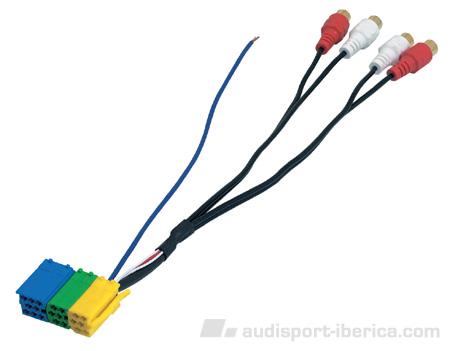

Franky65 Publicado 25 de Mayo del 2010 Denunciar Publicado 25 de Mayo del 2010 (editado) Imagino que no llevaras la radio de serie, porque si no, no podras conectar una etapa ya que las radios de origen no tienen salida de previo. Si tienes la de serie, tienes que poner un convertidor de alta-baja para que de la salida normal de altavoces, te saque una señal de previo para la etapa.Un saludo. Las radios de origen SI que tienen salida de previo, yo llevo etapa conectada a Concert-II. El formato del "enchufe" de la salida de previo es "mini-iso" o "quadlock", dependiendo del modelo de radio. Necesitas un adaptador para convertir a RCA (este apaptador sólo modifica el formato de los enchufes, sin hacer ninguna modificación de la señal de previo). Un ejemplo de este apaptador: Editado 25 de Mayo del 2010 por Franky65 Responder

JuanK_A64F Publicado 6 de Junio del 2010 Denunciar Publicado 6 de Junio del 2010 (editado) Donde puedo conseguir este conector para un RNS-E? Editado 6 de Junio del 2010 por Carlos A4 B5 Responder
Dorian Craft Publicado 6 de Junio del 2010 Denunciar Publicado 6 de Junio del 2010 (editado) Donde puedo conseguir este conector para un RNS-E? Hola Carlos. Yo acabo de comprar uno en www.stagemotion.com, lo que pasa que ahora ando a ver como se conecta. Pasate por este post que tienes algo de info http://www.audisport-iberica.com/foro/inde...t=#entry2882143 Saludos. Editado 6 de Junio del 2010 por Dorian Craft Responder
