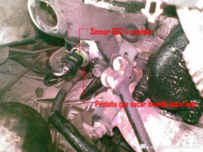

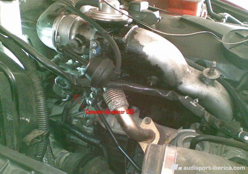

WAXKOM Publicado 27 de Mayo del 2010 Autor Denunciar Publicado 27 de Mayo del 2010 Bueno ya esta arreglado he cambiado el sensor que hay en una T de detrás del motor que para acceder bien hay que quitar la tapa del motor y la mitad de la caja del filtro! Y hay que ver la de aceite que suelta la EGR no veas que suciedad tenia! Responder
WAXKOM Publicado 27 de Mayo del 2010 Autor Denunciar Publicado 27 de Mayo del 2010 Para cambiar lo hay que sacarlo rápido y meter el nuevo rápido si no se nos vaciara bastante anticongelante! Responder

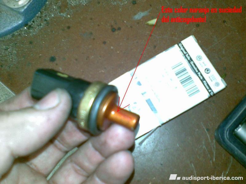

WAXKOM Publicado 27 de Mayo del 2010 Autor Denunciar Publicado 27 de Mayo del 2010 Y aquí tenéis la foto del viejo lleno de m**** del anticongelante! espero que sirva de ayuda para alguien mas! a y luego sacar el fallo con el Vag-com! Responder
