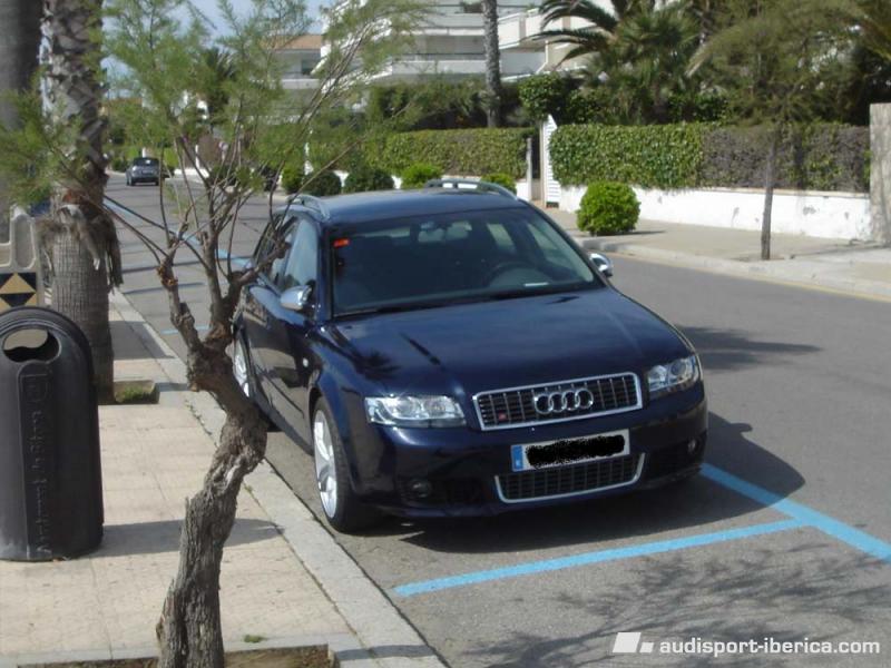

jaque Publicado 18 de Mayo del 2010 Denunciar Compartir Publicado 18 de Mayo del 2010 en la audi me dicen que no me vale el añadido s-line de la defensa delantera para mi defensa normal,es cierto? o me quieren vender toda la defensa? es un a4 b6 avant con xenon estoy seguro que mas de uno por aqui se lo puso a mayores,es complicado? o realmente no se puede? gracias de ante mano Responder Enlace al comentario Compartir en otros sitios web More sharing options...

avant130 Publicado 19 de Mayo del 2010 Denunciar Compartir Publicado 19 de Mayo del 2010 Si utilizas el buscador del foro y pones sline veras que muchos de nosotros lo hemos puesto. No es fácil pero si se puede.Saludos. +1 Aqui tienes la prueba: SALUDOS :ranting2: Responder Enlace al comentario Compartir en otros sitios web More sharing options...
