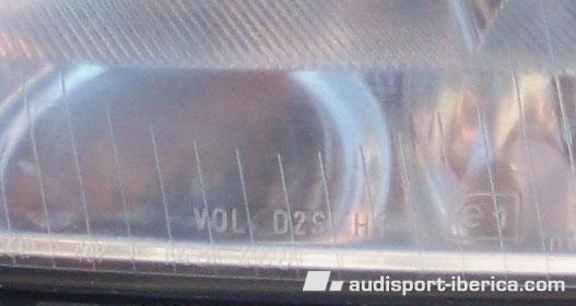

ajmmmmm Publicado 18 de Mayo del 2010 Denunciar Publicado 18 de Mayo del 2010 a ver mis faros estan homologados como d2s h1, osea que se supone que puedo poner lamparas de descarga D2S SI ó NO DARME OPINION Responder
Juanky_RG Publicado 19 de Mayo del 2010 Denunciar Publicado 19 de Mayo del 2010 SI LO PONE SI............tu le que le tienes puesto a tus faros luces convencionales amarillas??? lo que pasa que claro,en el caso que se las pongas ,se las tienes que poner originales,y por lo que tengo entendido no valen baratas.... Responder
Sangre_quattro Publicado 19 de Mayo del 2010 Denunciar Publicado 19 de Mayo del 2010 segun tengo entendido, todos los faros audi salieron homologados para D2S... puedes ponerselas claro..pero si tu coche no lleva xenon de serie..necesitaras regulacion automatica y lavafaros. pero el faro en si esta 100% homologado para llevar las D2S Responder
madmack Publicado 19 de Mayo del 2010 Denunciar Publicado 19 de Mayo del 2010 Bueno! espero poder ayudarte ahora yo a ti!!! El faro está preparado para xenon... pero como sabes el coche en general no debido a la instalación (ni regulador de altura automático no lavafaros). Discusiones aparte de legalidad, que si esto y lo otro, y por si te decides te pongo este link para que saques conclusiones sobre la potencia y temperatura de la bombilla... http://www.audisport-iberica.com/foro/inde...95695&st=40 ... pero te prometo que yo nos las llevo puestas... Responder
ajmmmmm Publicado 19 de Mayo del 2010 Autor Denunciar Publicado 19 de Mayo del 2010 Bueno! espero poder ayudarte ahora yo a ti!!! El faro está preparado para xenon... pero como sabes el coche en general no debido a la instalación (ni regulador de altura automático no lavafaros). Discusiones aparte de legalidad, que si esto y lo otro, y por si te decides te pongo este link para que saques conclusiones sobre la potencia y temperatura de la bombilla... http://www.audisport-iberica.com/foro/inde...95695&st=40 ... pero te prometo que yo nos las llevo puestas... bueno ayuda si me sirve aunque yo tengo claro de poner poner 4300º encuanto a legal pues eso se dice que audi suelen dejarlo pasar por tener modelos antiguos con xenon y sin lavafaros ni altura automatica, eso me a parecido leer por ahy, tu por que no las llevas dadme opiniones si no suelen decir nada y el faro esta homologado fuera aparte que sea o no legal las pondriais o no? yo tengo la duda pues hombre se ve mejor con ellas claro. A gracias madmack por el enlace luego me lo leere entero Responder
madmack Publicado 20 de Mayo del 2010 Denunciar Publicado 20 de Mayo del 2010 EL enlace te lo dejé para que viese la diferencia de lo cantosas que pueden ser las distintas temperaturas. Desde luego 4300 Kº pasan desapercibidos. Me he cruzado con civiles y municipales y no me han parado. En ciudad lo llevo en posición II para que te hagas una idea, para no dar en cante de forma innecesaria (por si acaso). Si salgo a carretera ya las regulo. Fíjate en el matiz citado de las luces de posición. No porque las llevase yo, pero lo que da menos el cante es 4300 con las luces de posición normales. Como tu dices como la noche y el día. Yo probñe todas las bombillas... y ná! En cuanto a lo de que audi llevaba y dejaba de llevar... no te quiebres la cabeza, tu coche no tiene la instalación homologada para llevar xenon, que es faro preparado, lavafaros y nivelador automático. Hay casos que se excluyen de lo dicho, como el clioII, alg´nu audi... pero casos contados. Si los llevas quíta las bombillas para la ITV, y cuando te cruces con los verdes rezas. Responder

merida Publicado 21 de Mayo del 2010 Denunciar Publicado 21 de Mayo del 2010 hay algo que no entiendo, que diferencias hay entre regulacion electrica(la nuestra) y la regulacion de los xenon? se que la del xenon se regula sola sin darle a la ruletita pero me refiero a que como se dan cuenta de eso? si llevo faros homologados, lavafaros, kit homologado y mi regulacion, que es ilegal? Responder
golfinho Publicado 21 de Mayo del 2010 Denunciar Publicado 21 de Mayo del 2010 La regulación automática de los xenón funciona a partir de dos sensores que van alojados en los ejes delantero y trasero. Estos le indican a la centralita el nivel de inclinación del coche y en función de éste regula la altura del faro a través del motorcillo que lleva. Y es muy fácil en la ITV distinguir entre unos xenon de origen a otros equipados a posteriori, y es que en los originales en cuanto enciendes los faros el haz de luz parte desde abajo hasta alcanzar su altura de funcionamiento normal, mientras que los faros con kits arrancan desde la altura de funcionamiento. Responder
madmack Publicado 21 de Mayo del 2010 Denunciar Publicado 21 de Mayo del 2010 Básicamente que aunque consiguieses ponerle todo lo necesario, aún así en tu coche (papeles) no pone que tiene la instalación de xenon homologada. Responder
