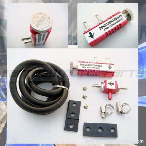

Jorge diaz Publicado 20 de Mayo del 2010 Autor Denunciar Publicado 20 de Mayo del 2010 ok la 007 hace ruido como por ejeplo la hks ?? otra cosa yo tengo un boost control nunca se lo es puesto es recomendable usarlo no da problemas actualmente mis boost es de 10psi deveria ser de 12psi pero no se si el n75 esta bien on el cadalimetro como me dices hay unos boost control que son parecidos a la n75 esto boost control van colocados donde va la n75 son parecido mira. este no es que yo tengo el mio es electronico cables y todo lo demas este dice que es para audi. saludos jorge Responder
Jorge diaz Publicado 20 de Mayo del 2010 Autor Denunciar Publicado 20 de Mayo del 2010 este es el que yo tengo Responder
