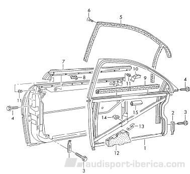

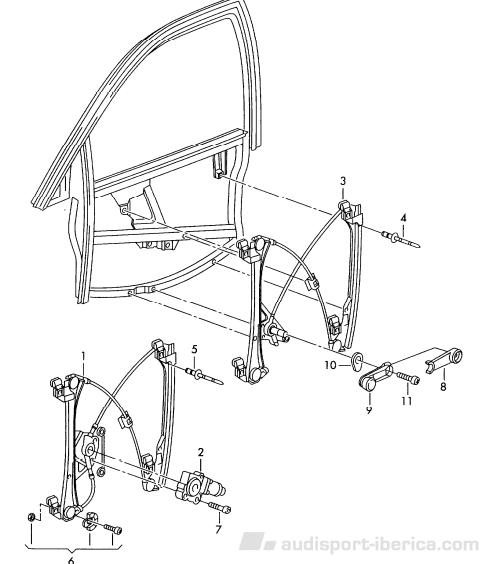

Freestylero Publicado 19 de Mayo del 2010 Autor Denunciar Publicado 19 de Mayo del 2010 acabo de encontrar esto de mi coche en el etka pero no veo ninguna pieza parezca eso Responder

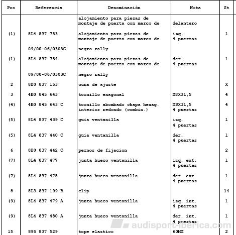

Freestylero Publicado 19 de Mayo del 2010 Autor Denunciar Publicado 19 de Mayo del 2010 con estas referencias y no se cual es si es q esta aqui Responder
Freestylero Publicado 19 de Mayo del 2010 Autor Denunciar Publicado 19 de Mayo del 2010 pongo mas cosas encuentro en etka a ver si alguien me puede indicar cual es si sabeis la referencia decirme Responder
Carmelo Publicado 19 de Mayo del 2010 Denunciar Publicado 19 de Mayo del 2010 La pieza que se compra, la rosa, no es de un A3... es del A6... Responder
TitusA3 Publicado 19 de Mayo del 2010 Denunciar Publicado 19 de Mayo del 2010 Aqui tienes un super brico, asi cambie yo la puerta del copiloto, para prevenir. BRICO REF pieza: 4B0837463B Un saludo Responder
