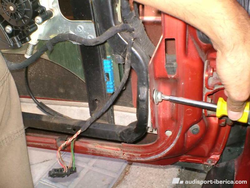

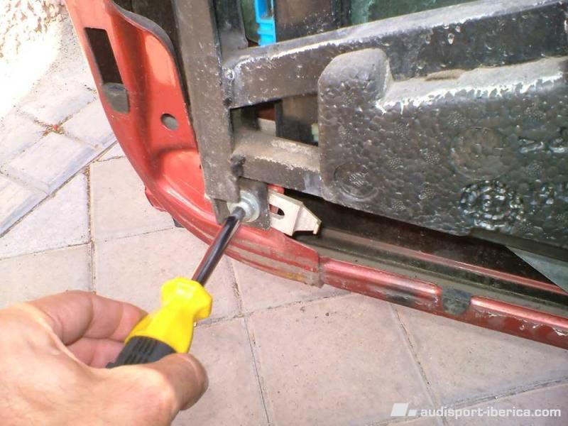

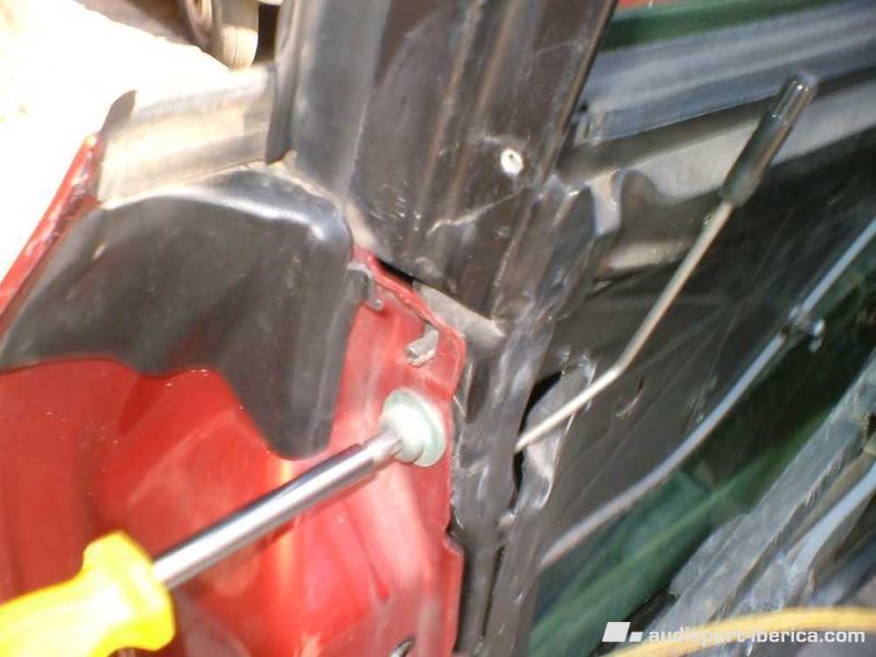

TitusA3 Publicado 21 de Mayo del 2010 Denunciar Publicado 21 de Mayo del 2010 Este brico no es mio: BRICO,pulsar aqui La pieza que digo, se ve en las fotos, cuando saca los 4 tornillos torx grandes, vereis como unas cuñas de hierro entre la puerta roja y el marco, es para regular luego, por eso es importante que antes de aflojar, marqueis exactamente arriba y abajo y por los lados, para saber luego ponerla exactamente igual... Un Saludo :ranting2: Responder
Freestylero Publicado 21 de Mayo del 2010 Autor Denunciar Publicado 21 de Mayo del 2010 titus te refieres a estos Responder
Freestylero Publicado 21 de Mayo del 2010 Autor Denunciar Publicado 21 de Mayo del 2010 donde debo marcar para dejarla identica Responder
Freestylero Publicado 21 de Mayo del 2010 Autor Denunciar Publicado 21 de Mayo del 2010 esto es lo importante para qla ventana luego al llegar arriba no le de por bajar un poquito Responder
TitusA3 Publicado 21 de Mayo del 2010 Denunciar Publicado 21 de Mayo del 2010 no no, la ventana siempre llegara a su recodido final, porque el marco es una pieza entera, es un conjunto, el cristal solo tiene una posicion. Lo que tienes que mirar de marcar, son las cuñas de esas fotos que has puesto, son delgaditas de color gris plata, simplemente marca por arriba y por abajo,''como puedas'' pero que luego al montar de nuevo te quede como este, porque si no lo haces al cerrar la puerta, te quedara descuadrada y parece que no este cerrada del todo y es un autentico coñazo regularla... Un Saludo Responder
