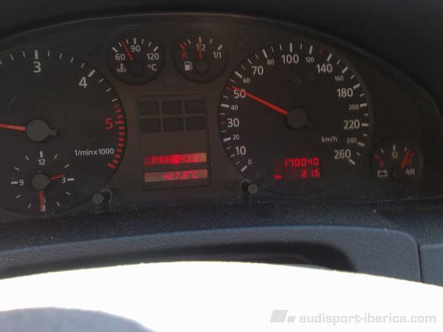

Me llamo Bruno y soy de Vigo-Pontevedra os comento el caso mas explicito de lo que hace mi A6 2.5 Tdi Tiptronic.

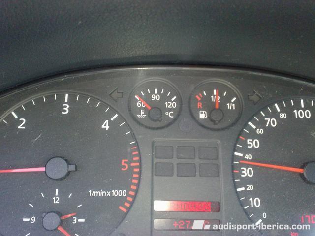

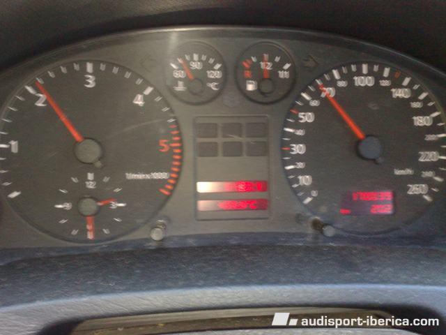

El coche lo compre de segunda mano hace 2 años y ahora me encuentro con este problema que ya os habia comentado (el coche es de ultima matriculación,primera en 1999),con el coche en frio se quedan seleccionadas todas las marchas en la pantalla del cuadro(como si estubiesen todas las marchas puestas),tampoco cambia la selección auque pase a secuencial con lo cual el coche aunque lo arranco no tiene fuerza(como si estubiese embragado),el detalle esque despues de que el coche calienta y de arrancarlo varias veces la caja de velocidades va relativamente* bien(*da un tiron y hace un sonido como a ¨clonk¨ cuando cambio de posición con la palanca a otra marcha incluyendo marcha atras),bien me refiero porque el coche auque ya caliente parece que no desarrolla toda la fuerza,se le nota mucho al arrancar en parado(es como si le faltasen caballos),rodando con el ba bien pero con menos fuerza que anteriormente cuando estaba bien y no se vuelve a seleccionar todas la marchas en el cuadro hasta que el coche enfria(dia siguiente).esto lo lleva haciendo exactamente 5 dias.Ya lo conecte a la maquina en un taller y no aparece ningun error en el cambio tiptronic(el resto de errores que tenia ya han sido corregidos).Al coche hace aproximadamente 7 meses le cambie en taller correas distribución y servodirección y hace solo 20 dias le hice revisión (aceite+filtros !todos!).Es bastante raro a ber si podeis echarme una mano.Gracias
Os envio unas fotos adjuntas.si querieis la documentación pneros en contacto comigo en el siguente email-brunogico@gmail.com
