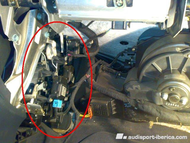

Pues entonces es como te comento antes.
La caja del climatizador tiene una serie de compuertas que distribuyen el aire a unos conductos u otros. Esas compuertas las mueven unos motorcillos mandados por el módulo del climatizador (que es el cacharro donde seleccionas tú las temperaturas).
Mira, si desmontas la guantera te encontrarás esto (gracias a Tracker_A6 por la foto :laugh: ). Lo que te marco es la caja del clima.
Ahí puedes comprobar si se abren o no, etc....
Suerte!!

gracias yerar, es muy posible que sea de eso que me dices ya que el problema me viene desde que monte una radio de esas de un din pero que lleva pantalla y desmonte la guantera a ver si podia meter tanto cable por detras del mueble pero no se tiene acceso por hay al mueble, y tube que desmontar el climatizador quizas algo toque que no quedo bien mañana lo volvere a desmontar a ver si los motorcitos esos se mueven o no de todas formas gracias y saludos.
