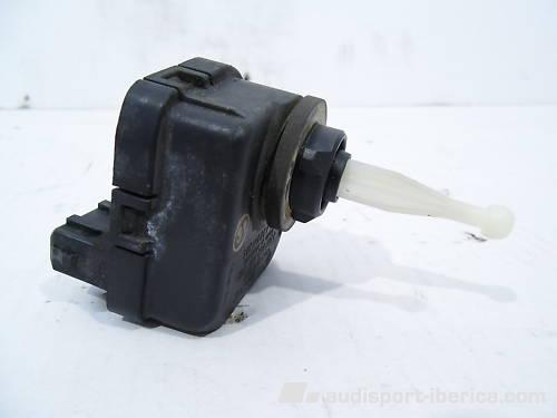

MIGUELSPORT Publicado 19 de Mayo del 2010 Denunciar Publicado 19 de Mayo del 2010 Hola a todos, hace tiempo que no posteo por cuestiones de curro, le he puesto al blankito uno faros Valeo del Restling , cuando pueda os pondre fotos, me guta como quedan aunque los anteriores eran muy chulos, pero los motores de regular los faros no me valen de los antriores que tenia pues son los de led pero no eran restling. Esta puesto en venta de acesorios pero aqui miramos mas los que tenemos B5, si sabeis de alguien que los venda los dos motores izquierdo y derecho os lo agradezco Responder
JuanK_A64F Publicado 20 de Mayo del 2010 Denunciar Publicado 20 de Mayo del 2010 (editado) Hola a todos, hace tiempo que no posteo por cuestiones de curro, le he puesto al blankito uno faros Valeo del Restling , cuando pueda os pondre fotos, me guta como quedan aunque los anteriores eran muy chulos, pero los motores de regular los faros no me valen de los antriores que tenia pues son los de led pero no eran restling. Esta puesto en venta de acesorios pero aqui miramos mas los que tenemos B5, si sabeis de alguien que los venda los dos motores izquierdo y derecho os lo agradezco Un par de cosillas, yo tengo unos motores que buscas, son de los faros anteriores a restyling, los compre para los faros de LED pero la conexion no me vale, tu cuales tienes? nos mandamos fotos y si nos valen hacemos trueque.. que dices? Otra cosa, los faros traseros que se ve en tu firma me encantan, pero pasan la ITV? llevan captadiotricos? reflectantes digo... Estos son los motores originales ref. 4D0941295 Si te das cuenta el pitorro es largo, este motor es para los anteriores al restyling y faros LED Restyling como son los tuyos? sube alguna foto... Editado 20 de Mayo del 2010 por Carlos A4 B5 Responder
BlueIce Publicado 20 de Mayo del 2010 Denunciar Publicado 20 de Mayo del 2010 Carlos A4 B5, Yo cambie los faros pre - restyling por unos DEPO restyling, quite los motores de los antiguos y no me valian para los nuevos. Hay q comprar los motores para el faro adecuado. Un saludo! Responder
Rf20vT Publicado 20 de Mayo del 2010 Denunciar Publicado 20 de Mayo del 2010 Los motores que valen para los faros restyling son los mismos que llevan los Golf IV/Leon I/Toledo II, y muy probablemente, los que llevan los A3 8L restyling, lo digo porque en desguace se pueden encontrar Saludos Responder

MIGUELSPORT Publicado 21 de Mayo del 2010 Autor Denunciar Publicado 21 de Mayo del 2010 Hola a todos, hace tiempo que no posteo por cuestiones de curro, le he puesto al blankito uno faros Valeo del Restling , cuando pueda os pondre fotos, me guta como quedan aunque los anteriores eran muy chulos, pero los motores de regular los faros no me valen de los antriores que tenia pues son los de led pero no eran restling. Esta puesto en venta de acesorios pero aqui miramos mas los que tenemos B5, si sabeis de alguien que los venda los dos motores izquierdo y derecho os lo agradezco Un par de cosillas, yo tengo unos motores que buscas, son de los faros anteriores a restyling, los compre para los faros de LED pero la conexion no me vale, tu cuales tienes? nos mandamos fotos y si nos valen hacemos trueque.. que dices? Otra cosa, los faros traseros que se ve en tu firma me encantan, pero pasan la ITV? llevan captadiotricos? reflectantes digo... Estos son los motores originales ref. 4D0941295 Si te das cuenta el pitorro es largo, este motor es para los anteriores al restyling y faros LED Restyling como son los tuyos? sube alguna foto... Los motores que busco son los del restyling,yo tenia puesto los del anterior faro pero no me valen para el nuevo Con respecto a la ITV creo que me pasaran, otro forero los tiene y comento que paso, tienen la CE de homologados para la comunidad, de todos modos tengo que pasar la ITV el mes de Junio ya os comentare Responder
MIGUELSPORT Publicado 21 de Mayo del 2010 Autor Denunciar Publicado 21 de Mayo del 2010 Los motores que valen para los faros restyling son los mismos que llevan los Golf IV/Leon I/Toledo II, y muy probablemente, los que llevan los A3 8L restyling, lo digo porque en desguace se pueden encontrar Saludos Gracias Rf20vT, intentare en chatarrerias de los modelos que comentas, he preguntado por Audi y nada de nada, esperemos que por Seat o Golf encuentre algo Saludos.Miguel Responder

Rf20vT Publicado 22 de Mayo del 2010 Denunciar Publicado 22 de Mayo del 2010 Para estos valen los motores de serie¿? http://cgi.ebay.de/SCHEINWERFER-ANGEL-EYES...=item439f3fd6f8 http://cgi.ebay.es/AUDI-A4-B5-2-99-2-01-FA...=item2eace52633 Has leido los comentarios anteriores? Saludos Yo si; pero dice que para un depo no le valian, Lo cual no quiere decir que no le valgan a ningun depo y el otro es de otra marca a si que no veo el problema A B5 rory si que le valieron los motores originales para los angel eyes CITA para tus faros angel eyes te valieron los motores originales de regulaccion de altura ¿? si a mi me valieron aunque esos faros ya no los tengo ahora llevo restyling pero que yo no tuve ningun problema salu2 Pues eso, para montar los angel eyes le valieron los motores, pero para faro restyling no valen los motores de los pre, sean Depo, Valeo, Hella o TYC... Saludos Responder
