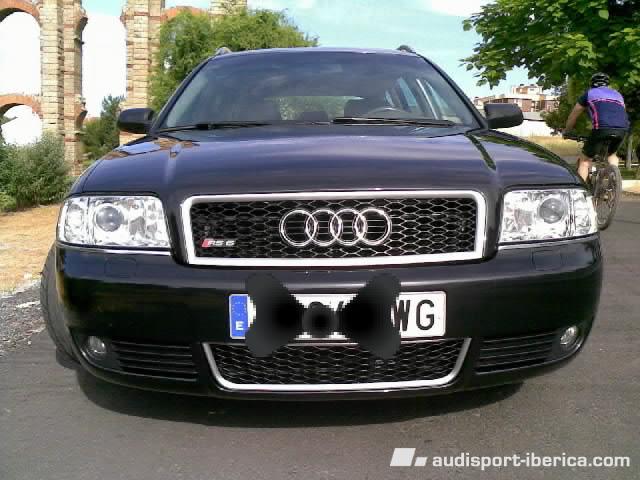

Juanjo.quattro Publicado 6 de Junio del 2010 Autor Denunciar Publicado 6 de Junio del 2010 hola. ya he puesto la rejilla y si se puede poner pero hay que modificarla un poco es algo mas ancha sobre 1cm que hay que recortar en la parte de arriba de dicha rejilla una vez recortada encaja perfecta aqui dejo lafoto del resultado final Responder
a34323 Publicado 6 de Junio del 2010 Denunciar Publicado 6 de Junio del 2010 Muy chulo Juanjo y elegante. Me gusta! Responder
Juanky_RG Publicado 6 de Junio del 2010 Denunciar Publicado 6 de Junio del 2010 muy chulo,si señor Responder
