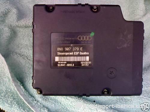

ewok Publicado 27 de Mayo del 2010 Denunciar Publicado 27 de Mayo del 2010 Hasta donde yo sé, no puedes poner una unidad con ESP a un coche sin ESP. Pudiera ser que el hidráulico te valiese, la parte de los solenoides y tal, pero lo que es la centralita tengo mis dudas. Aunque el bloque es todo uno, ambas partes tienen part numbers distintos e independientes. Los diferentes modelos de ECUs válidos para cada coche se dividen básicamente por quattro o no quattro y por con ESP o sin ESP. En función de esas dos variables te corresponde una referencia u otra. Asegúrate de cuál corresponde a tu coche no vaya a ser que por arreglar una cosa se te fastidie otra. Para saber si la centralita de recambio que tienes es para ESP mira en la pegatina porque lo suele poner. Mira el adjunto, eso es una centralita de ABS/ESP para un TT quattro y como ves lo pone literal. Responder
ASTHAROT Publicado 27 de Mayo del 2010 Autor Denunciar Publicado 27 de Mayo del 2010 Hasta donde yo sé, no puedes poner una unidad con ESP a un coche sin ESP. Pudiera ser que el hidráulico te valiese, la parte de los solenoides y tal, pero lo que es la centralita tengo mis dudas. Aunque el bloque es todo uno, ambas partes tienen part numbers distintos e independientes. Los diferentes modelos de ECUs válidos para cada coche se dividen básicamente por quattro o no quattro y por con ESP o sin ESP. En función de esas dos variables te corresponde una referencia u otra. Asegúrate de cuál corresponde a tu coche no vaya a ser que por arreglar una cosa se te fastidie otra. Para saber si la centralita de recambio que tienes es para ESP mira en la pegatina porque lo suele poner. Mira el adjunto, eso es una centralita de ABS/ESP para un TT quattro y como ves lo pone literal. pues te aseguro que en el ABS mio no viene nada.....dejo las fotos de todas formas.... creo que se pueden codificar metiendo los parametros del ross-tech...todavia no lo he hecho ..a ver si lo intento.... Responder
ASTHAROT Publicado 27 de Mayo del 2010 Autor Denunciar Publicado 27 de Mayo del 2010 Hasta donde yo sé, no puedes poner una unidad con ESP a un coche sin ESP. Pudiera ser que el hidráulico te valiese, la parte de los solenoides y tal, pero lo que es la centralita tengo mis dudas. Aunque el bloque es todo uno, ambas partes tienen part numbers distintos e independientes. Los diferentes modelos de ECUs válidos para cada coche se dividen básicamente por quattro o no quattro y por con ESP o sin ESP. En función de esas dos variables te corresponde una referencia u otra. Asegúrate de cuál corresponde a tu coche no vaya a ser que por arreglar una cosa se te fastidie otra. Para saber si la centralita de recambio que tienes es para ESP mira en la pegatina porque lo suele poner. Mira el adjunto, eso es una centralita de ABS/ESP para un TT quattro y como ves lo pone literal. pues te aseguro que en el ABS mio no viene nada.....dejo las fotos de todas formas.... creo que se pueden codificar metiendo los parametros del ross-tech...todavia no lo he hecho ..a ver si lo intento.... mas fotillos.... Responder
