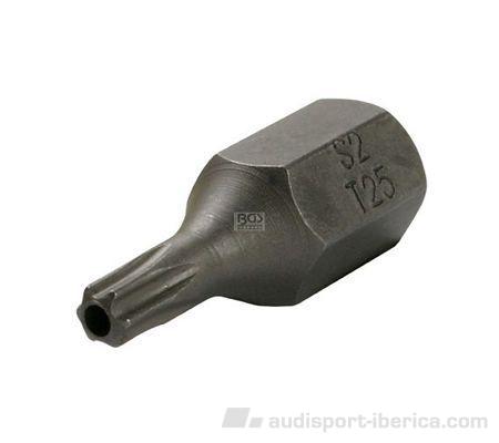

Maikel32 Publicado 24 de Mayo del 2010 Denunciar Publicado 24 de Mayo del 2010 Hola, necesito desconectar el medidor de masa de aire, el cual está sujeto por dos tornillos torx que en medio del agujero tiene un pitorro que sale hacia arriba, por lo que la llave torx para quitarlos, deberá tener un hueco en el centro. Me gustaria saber el nombre y si es sencillo de encontrarlas, o si solo las venden en el grupo vag. Gracias por ayuda, saludos Responder
Rf20vT Publicado 24 de Mayo del 2010 Denunciar Publicado 24 de Mayo del 2010 (editado) Ese tipo de tornillos se llaman inviolables, y la llave o destornillador la puedes encontrar en tiendas de herramientas (no en todas), o incluso en ebay (la llave para el tapón del aceite de la caja de velocidades la pillé en ebay) Saludos Editado 24 de Mayo del 2010 por Rf20vT Responder
yerar Publicado 24 de Mayo del 2010 Denunciar Publicado 24 de Mayo del 2010 (editado) Las venden también en estuche con puntas de diversos tipos. En almacenes de bricolaje (tipo Leroy Merlín o Bauhaus) las encuentras. Editado 24 de Mayo del 2010 por yerar Responder
ferchir Publicado 24 de Mayo del 2010 Denunciar Publicado 24 de Mayo del 2010 Creo que no es una llave torx normal tiene mas puntas y aunque tenga el agujero luego no entra yo los aflojé con unos alicates cogiendo el tornillo por el exterior de la cabeza y luego puse uno de estrella normales. Saludos Responder
javi toledo Publicado 24 de Mayo del 2010 Denunciar Publicado 24 de Mayo del 2010 es una torx inviolable pero de 5 puntas ojo las q te venderan en la ferreteria seran de 6 fijate bien sds Responder
yerar Publicado 24 de Mayo del 2010 Denunciar Publicado 24 de Mayo del 2010 Qué curioso! Pues el mío lleva un torx inviolable normal de 6 puntas. Acabo de ir a comprobarlo porque me habiais puesto en duda. Supongo que habrán ido cambiando el tipo de tornillo, dependiendo del lote de fabricación Responder
Rf20vT Publicado 24 de Mayo del 2010 Denunciar Publicado 24 de Mayo del 2010 Si, los hay de 6, de 5, e incluso unos raros que son como torx, pero con una cara de cada arista sesgada (como si se hubiese comido la cabeza del tornillo de aflojar mal y a lo bestia). Y aseguro que estaba sin tocar ese cauda Saludos Responder
Maikel32 Publicado 24 de Mayo del 2010 Autor Denunciar Publicado 24 de Mayo del 2010 Gracias por vuestras respuestas. No sabía que no son torx, y nunca me había fijado en contar las puntas. Normalmente conozco las herramientas más estandar y el resto lo voy descubriendo cada vez que tengo que hacerle algo al coche. Los mios son de 5 puntas, me gusta la idea de cambiarlos por otros, pero si me hago con las llaves, los dejaré. Parecen que tienen un ingeniero solo, pensando en qué nuevo tipo de tornillo van a inventar para hacernos comprar un juego. saludos. Responder
Pisko Publicado 25 de Mayo del 2010 Denunciar Publicado 25 de Mayo del 2010 Hola, hace tiempo, desmonte el caudalimetro para limpiarlo. Los tornillos del mio eran de 5 puntas y compré una llave como esta: http://cgi.ebay.es/DESTORNILLADOR-TORX-T-2...=item4149fae165 Me fue muy bien, ahora bien, la llave es como de duraluminio, es resistente para lo que necesitas, pero asegúrate de "meterla hasta el fondo".... Espero que te sirva de ayuda. Un saludo Responder
