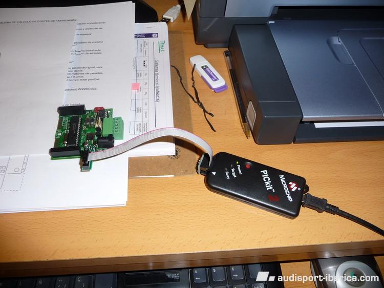

Freestylero Publicado 24 de Mayo del 2010 Autor Denunciar Publicado 24 de Mayo del 2010 en el descansito antes de cenar he conectado la placa al programador y este al pc para tener mi primer contacto con este aparatejo,jeje el pc lo reconoce y el programador se enciende como que esta activo, esto tiene buen pinta Responder

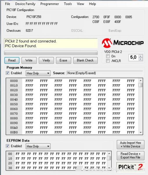

Freestylero Publicado 24 de Mayo del 2010 Autor Denunciar Publicado 24 de Mayo del 2010 abrimos el progrma con el que progrmaremos en hexadecimal aqui tenemso q abrir el archivo que haga el SDS y con este programa pasarselo a la placa Responder

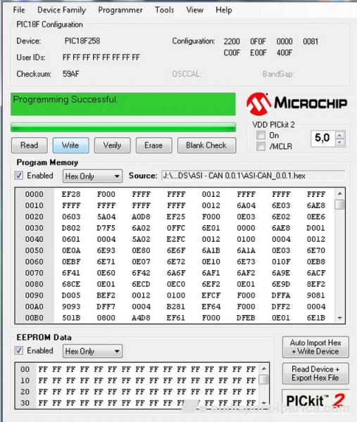

Freestylero Publicado 24 de Mayo del 2010 Autor Denunciar Publicado 24 de Mayo del 2010 ni idea de como va esto es mi priomera vez pero pulsamos WRITE q salga en verdad y ponga q esta bien siempre e sbuena señal Responder

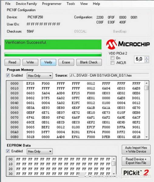

Freestylero Publicado 24 de Mayo del 2010 Autor Denunciar Publicado 24 de Mayo del 2010 (editado) ya q tiene un boton q pone verificar pues tb le pulso,jeje tiene buen pinta,jeje a ver cuando se me une mi amigo fran q entre los dos la liamos,jeje PD. gracias a zx81 por el archivo hexadecimal para la funcion SDS y por comentarnos el material a comprar Editado 24 de Mayo del 2010 por Freestylero Responder

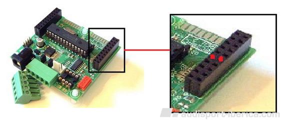

tesiko Publicado 25 de Mayo del 2010 Denunciar Publicado 25 de Mayo del 2010 segun la foto y tu esquema me faltan 2 cables? Responder

Freestylero Publicado 25 de Mayo del 2010 Autor Denunciar Publicado 25 de Mayo del 2010 los cables q vayan al pulsador hay q ponerlos aqui segun dijo zx Responder
