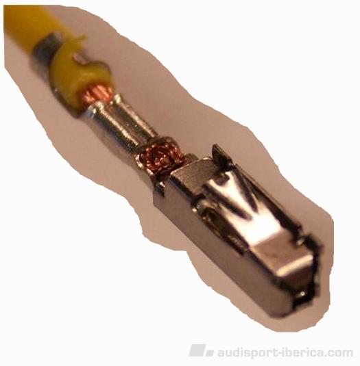

Freestylero Publicado 8 de Junio del 2010 Autor Denunciar Publicado 8 de Junio del 2010 seguimos he pedido el cable de reparacion de la foto consta de un pin en cada extremo del cable por lo q cortandolo tendremos ya dos cables con pines para conectar a la rns-e Responder

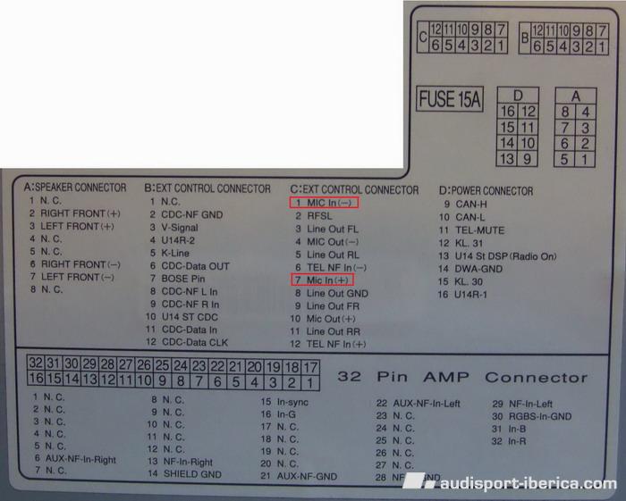

Freestylero Publicado 8 de Junio del 2010 Autor Denunciar Publicado 8 de Junio del 2010 dichos cables tendran q ir conectados a la RNS-E en los pines 1 = MIC in - 7= MIC in + Responder
Freestylero Publicado 8 de Junio del 2010 Autor Denunciar Publicado 8 de Junio del 2010 con esto la rns-e ya podra escucharnos cuando hablemos despues de estas conexiones hay q codificar con el vag-com y cambiar unos valores en el modulo navegacion y telefono modulo telefono: 0010755 -----------> 0010705 modulo navegacion: 0500711 en principio dejar asi, si no funcionase la placa para boton sds, probar a codificarlo diciendo q tenemos volante multifuncion 0500715 Responder

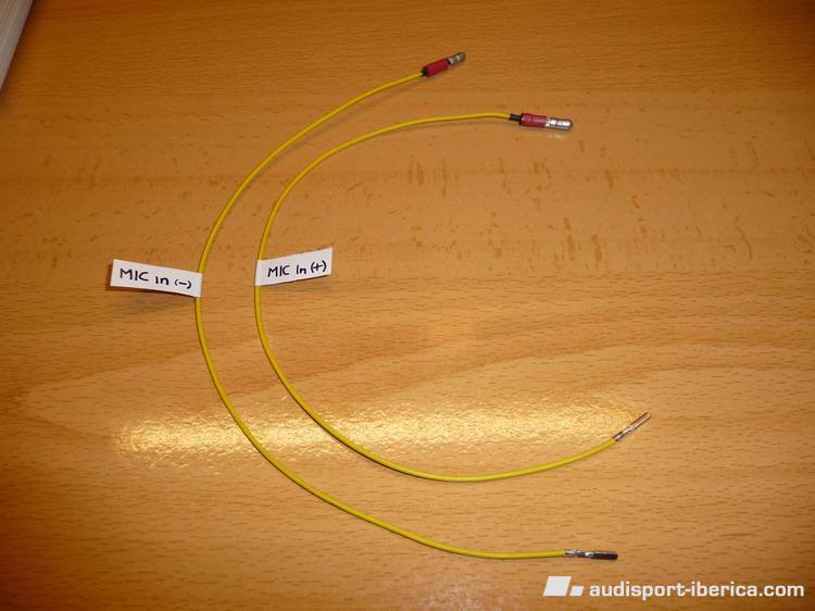

Freestylero Publicado 9 de Junio del 2010 Autor Denunciar Publicado 9 de Junio del 2010 ya tengo los cables q voy a usar para conectar a al navegador RNS-E Responder

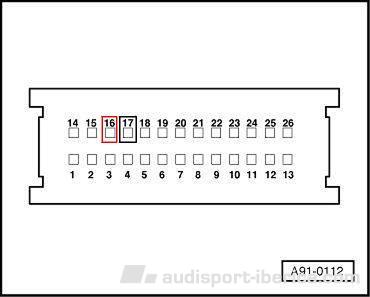

Freestylero Publicado 9 de Junio del 2010 Autor Denunciar Publicado 9 de Junio del 2010 sigo avanzando gracias a queroseno mi fiel libro de petete,jeje q lo sabe todo el cab***,jeje desde aqui un abraaaaaaaaaazo enorme ya tenemso los cable spara conectar a la rns-e ahora hace falta llevarlos al microfono el tema es q hemso estado pensando en hacer la instalacion lo mas limpia posible asi q vamso a conectarlo al BT q es de dodne parte el cable al microfono los pines dodne habria q ponerlo del BT son: Responder
Freestylero Publicado 9 de Junio del 2010 Autor Denunciar Publicado 9 de Junio del 2010 cuando conecte estos cables se supone q el navegador ya deberis poder escucharnos antes de hacer la prueba de fuego tendre q coger el vagcom y codificar el modulo BT convenientemente para q reciba comandos del navegador luego cruzare los dedos,jeje PD: q solo estoy en este post debod e tener un problema hablo solo,jeje Responder
tesiko Publicado 9 de Junio del 2010 Denunciar Publicado 9 de Junio del 2010 segun tu esquema el 12 y el 6 serian para el micro del bt no? Responder
Freestylero Publicado 9 de Junio del 2010 Autor Denunciar Publicado 9 de Junio del 2010 (editado) fran me estas hacieno pensar tio si como bien dices el 6 y el 12 son los q recibe micro del telefono podria puentear 6 con 1 y 12 con 7 y estaria ya en el fondo empalmando el micro para Bt y para rns-e???????????????????? estoy pensando tic tac tic tac.......... el micro solo esta conectado al BT es el bt el q escucha y el q le pasa lo q oye de fuera al rns-e por lo q esos pines no estan conectados a mi micro creo me fijare cuando haga la prueba con el micro2 Editado 9 de Junio del 2010 por Freestylero Responder
tesiko Publicado 9 de Junio del 2010 Denunciar Publicado 9 de Junio del 2010 ya eso mismo e pensado yo pero ¿no es demasdiado facil para que no lo hayan pensado antes y se hallan ido a empalmar el micro? y estoy contigo antes de empalmar prefiero hacer la conexion en bornes ,con respecto al micro. Responder
