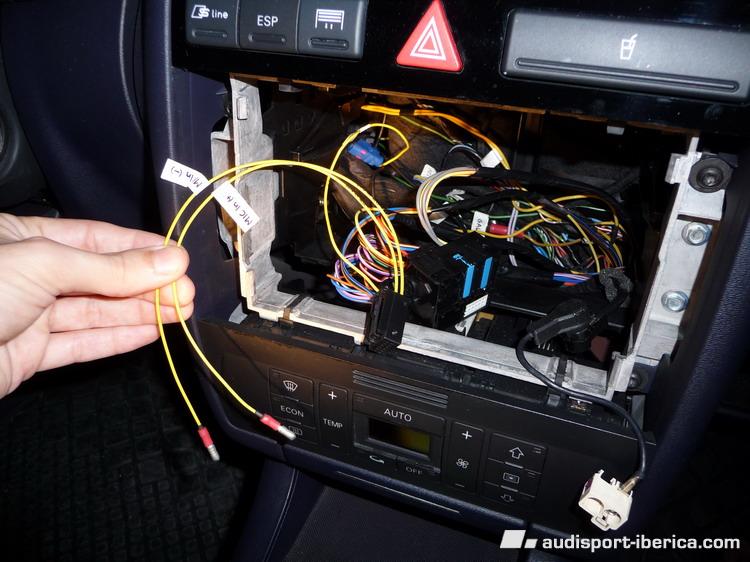

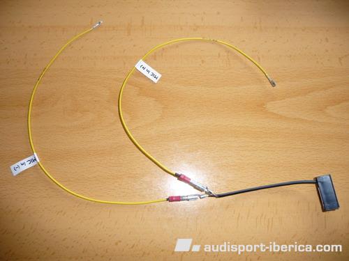

Freestylero Publicado 9 de Junio del 2010 Autor Denunciar Compartir Publicado 9 de Junio del 2010 creo qued amas fino y siempre cuidaremso mas parasitos a la hor ade nos escuche por el micro cuanto menso cortar y empalmar mejor y mas si es tema sonido como tengo por casa esto q nunca he vendido y ya tengo los cables amarillos de arriba estos los conectare al rns-e y al micro activo este de VW y hare prueba a ver si me escucha utilizando el menu oculto Responder Enlace al comentario Compartir en otros sitios web More sharing options...

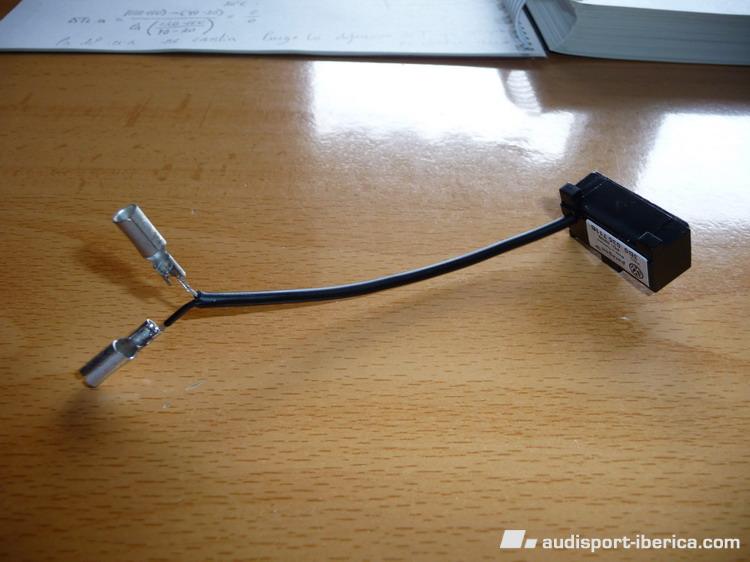

Freestylero Publicado 10 de Junio del 2010 Autor Denunciar Compartir Publicado 10 de Junio del 2010 ya ha puesto al micro OEM (en este caso de una centralita BT de vw) q tenia por casa las conexiones adecuadas para realizar la prueba antes de ponerme a empalmar el micro q ya tengo en el plafon aqui no buscamos q quede bonito por eso no lleva termoretractil ni el plastico de los conectores porq solo busco rapidez de prueba y como no se cual es + y cual es - asi puedo probar ambas posicione ssolo con conectar y desconectar Responder Enlace al comentario Compartir en otros sitios web More sharing options...
Freestylero Publicado 10 de Junio del 2010 Autor Denunciar Compartir Publicado 10 de Junio del 2010 con esto ya puedo poner los cables a la rns-e y probar con el micro comabiando las posiciones a ver si me escucha los comandos de voz Responder Enlace al comentario Compartir en otros sitios web More sharing options...

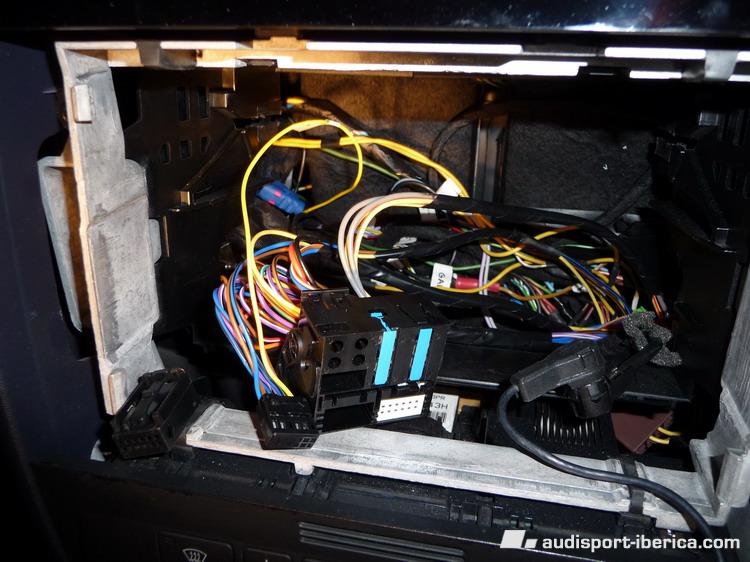

Freestylero Publicado 10 de Junio del 2010 Autor Denunciar Compartir Publicado 10 de Junio del 2010 aprovechando una foto q hice de cuando puse la señal de marcha atras lpara el rns-e podemso ver dodnde hay q colocar los nuevos cables (q en la foto se observa como debe ser q ahora estan vacias esas posiciones Responder Enlace al comentario Compartir en otros sitios web More sharing options...

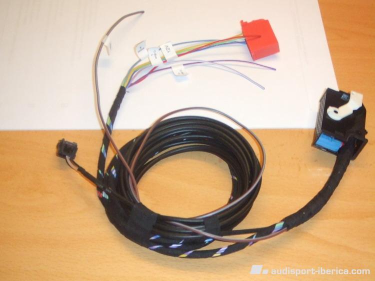

Freestylero Publicado 10 de Junio del 2010 Autor Denunciar Compartir Publicado 10 de Junio del 2010 (editado) este es el cableado del BT y se ve dodne van el cable del micro q va conectado a la centralita BT el resto d ecables son TEL para el bnavegador conector rojo y los tipicos d einformacion para el cuadro canbus y diagnosis Editado 10 de Junio del 2010 por Freestylero Responder Enlace al comentario Compartir en otros sitios web More sharing options...

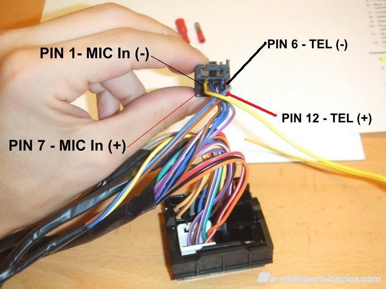

Freestylero Publicado 10 de Junio del 2010 Autor Denunciar Compartir Publicado 10 de Junio del 2010 si te fijas en esta foto los cables del telefono son los pines 6 y 12 q si estan puestos No confundir con los del microfono para sds Responder Enlace al comentario Compartir en otros sitios web More sharing options...

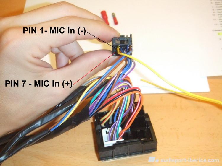

Freestylero Publicado 10 de Junio del 2010 Autor Denunciar Compartir Publicado 10 de Junio del 2010 luego he colocado los cables en el conector C pin1 = Mic In - pin7 = Mic In + Responder Enlace al comentario Compartir en otros sitios web More sharing options...
