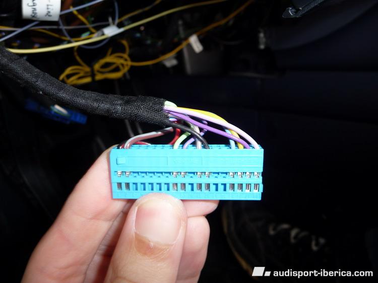

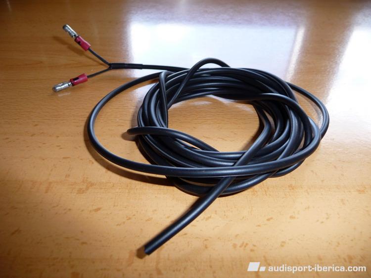

Freestylero Publicado 15 de Junio del 2010 Autor Denunciar Publicado 15 de Junio del 2010 vamos con las fotitos q el texto aburre empezamos primero el cable hemso usado para conectar del micro a la rns-e siguiendo el consejo de mi gran amigo queroseno he usado un cable apantallado usando el cable central como (+) y la malla como (-) solohe puesto los conectores q conectaran al micro del plafon porq los del otro lado lo hare al bajar al coche ya cuando sepa q medida necesito de cable Responder

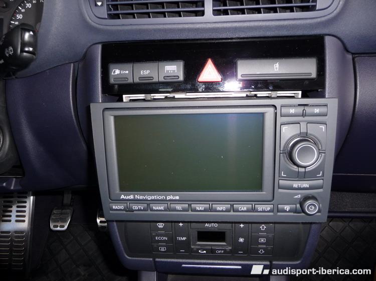

Freestylero Publicado 15 de Junio del 2010 Autor Denunciar Publicado 15 de Junio del 2010 empezamso sacando el navegador Responder

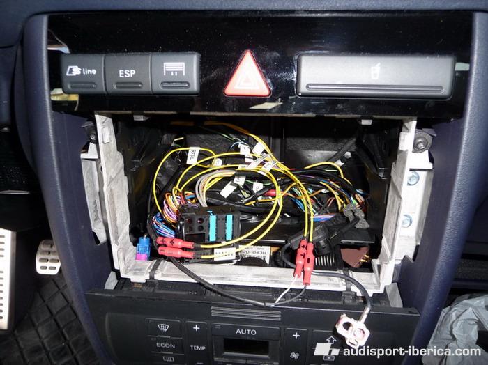

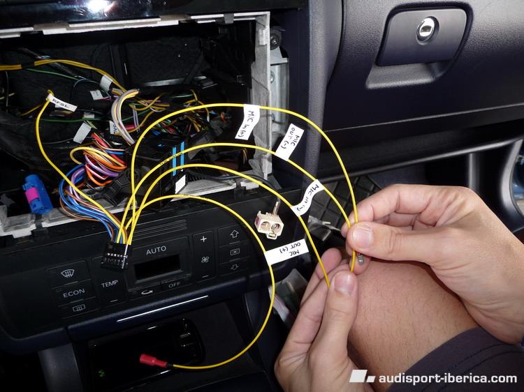

Freestylero Publicado 15 de Junio del 2010 Autor Denunciar Publicado 15 de Junio del 2010 ponemos conectamso los cuatro cables q necesitamos al conector C d ela rns-e MIC out (+) MIC out (-) Mic in (+) Mic in (-) Responder

Freestylero Publicado 15 de Junio del 2010 Autor Denunciar Publicado 15 de Junio del 2010 antes de nada quitamso conector del BT y confirmamos el color de los cables pines 11 y 12 por saber cual es el (+) y el (-) en esta instalacion saber el (+) y el (-) e smuy importante porq en algun momento cambiemos uno la liamos parda y luego para encontrar el fallo puede ser un coñazo Responder

tesiko Publicado 15 de Junio del 2010 Denunciar Publicado 15 de Junio del 2010 maquinaaaaaaaaaaaaa,felicidades x tu brico,but xq apantallado ?????? Responder

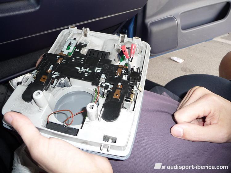

Freestylero Publicado 15 de Junio del 2010 Autor Denunciar Publicado 15 de Junio del 2010 aprovechamso para limpiar q el plafon coge mierdecilla aqui ya el plafon quitado y podemos desconectar el micro del cableado del BT dicho cableado ahor atendra q ir a la rns-e Responder
Freestylero Publicado 15 de Junio del 2010 Autor Denunciar Publicado 15 de Junio del 2010 fran fiera me aconsejaron q para sonido y tema micros lo mejor es apanntallado en cuanto calidad, para no tener perdidas aqui foto del plafon ya desconectado y vemso lo graciosos son los de audi para jod** a los q montamso extras a posterio q su cable negro es (+) en vez de (-) q usa todo el mundo Responder

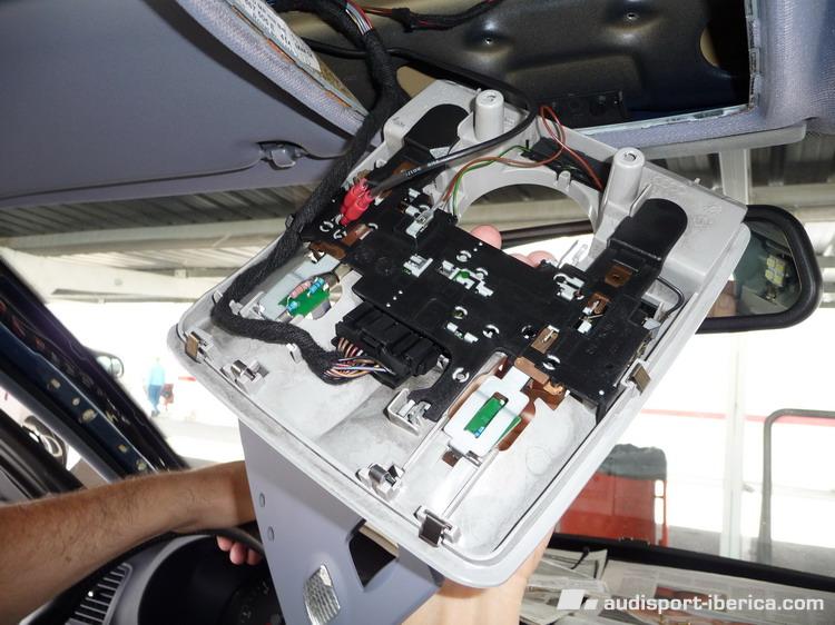

Freestylero Publicado 15 de Junio del 2010 Autor Denunciar Publicado 15 de Junio del 2010 ahor aponemos el cable nuevo q hemso comprado de la rns-e al microfono y conectando todo ya tenemso los 4 cables q salen de la rns-e conectados Responder
Freestylero Publicado 15 de Junio del 2010 Autor Denunciar Publicado 15 de Junio del 2010 con todo esto conectamos el navegador y meto el vagcom y codifico el modulo telefono poniendo el codigo xxxxx05 y ahora reseteo el rns-e cruzo los dedos y me dispongo a la primera prueba como no tengo huevos a probar directamente si me entiende hago la prueba de telefono como ahora mi micro ya no esta conectado al Bt si la cosa esta bien deberia funcionar llamo a un colega y perfecto me oye bien y yo a el ahor aya tengo valor para hacer la prueba de reconocimiento de voz y diossssssssssssssss funciona aqui la pantalla tras decir ayuda en el modo telefono Responder
Freestylero Publicado 15 de Junio del 2010 Autor Denunciar Publicado 15 de Junio del 2010 aqui tras decir ayuda en la opcion navegacion decir q tras estas pruebas chorras he probado a meterle una direcion con ciudad calle y numero y es la leche debe de teenr memoria porq no tienes q hacer pausas lo lee todo aunq lo digas del tiron luego he probado telefono a marcar un numero y bestial tambien y decir emisoras decir q se aprende rapido los comandos por no decir q algunos te los inventas y funciona segun me dice en navegacion tengo q decirle indicar poblacion y a mi me ha salido del alma "ciudad" y me acepta y me dice q la diga,jeje Responder

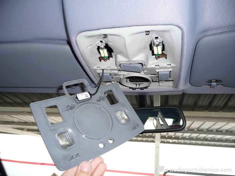

Freestylero Publicado 15 de Junio del 2010 Autor Denunciar Publicado 15 de Junio del 2010 (editado) para cerrar una fotito del coche ya cerrando todas las partes abiertas Editado 15 de Junio del 2010 por Freestylero Responder
