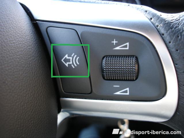

Freestylero Publicado 27 de Junio del 2010 Autor Denunciar Publicado 27 de Junio del 2010 fran para q has puesto esta informacion?jeje estos de audi nos siguen los pasos no les mola sepas mas q ellos,jaja es el colmo te quitan el sds y te cobran,jaja pues estoy a la espera de q me lleve el boton pulsador con el logo q yo deseaba q estara al caer este q marco en la foto Responder

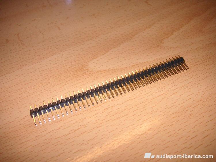

Freestylero Publicado 28 de Junio del 2010 Autor Denunciar Publicado 28 de Junio del 2010 esta mañana tras volver d emi viaje he comprado el conector para poder poner bien los cables para el pulsador a ver si me llega ya q ganasssssssssss Responder
davidcsbn Publicado 28 de Junio del 2010 Denunciar Publicado 28 de Junio del 2010 Ya falta menos, yo al fin he conseguido montar el MFSW con su boton para sds y manejo de la agenda del movil a través del volante , eso si el de 4 radios. No seria dificil montar el pulsador del sds detrás del mismo volante, por conservar el de 3 radios, asi tendrias el boton mas a mano, el anillo del volante tiene algunos pines sin usar,solo seria cuestion de pasar un par de cables. Saludos Responder
Freestylero Publicado 28 de Junio del 2010 Autor Denunciar Publicado 28 de Junio del 2010 hola david a mi eso es lo q me rayaba el tema de perder el volante bjonito tenemos de 3 radios deportivo el de 4 no me gusta nada por eso mi opcion fue pensar mas en boton indepnediente q en volante entero a ver si me llega el botoncito y pruebo el invento a ver Responder
davidcsbn Publicado 28 de Junio del 2010 Denunciar Publicado 28 de Junio del 2010 Por eso digo lo de poner un boton detras del mismo volante, conservando el volante de tres radios, el boton en el salpicadero quedará mas bonito pero no estará tan a mano. Responder
