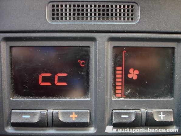

Rauldiazz Publicado 24 de Mayo del 2010 Denunciar Publicado 24 de Mayo del 2010 Lleva ya algunos años así, una vez que lo limpiaron a mano se ve que le entro agua o algo asi. En la pantalla de la izquierda (la de los números),,se ve solo la mitad hacia abajo, no veo los numeros enteros ni tampoco el botón para desempañar cuando se activa. Me guio porque se exactamente que numero hay escrito, como veo la mitad puedo deducirlo. Tenia pensando ir a un desguace y cambiarle por uno asi poque nuevo vale una pasta, pero... Hay algun remedio?,,o el hecho de que sea agua y tal la que lo jodio ya no tiene arreglo.?,, He visto algun post pero eran de luces y tal no de la pantalla de cristal liquido en si. Responder
pumuki Publicado 24 de Mayo del 2010 Denunciar Publicado 24 de Mayo del 2010 (editado) Mirate este brico, haz todos los pasos, a ver si tienes suerte, pon especial atención a limpiar los contactos dorados de las pantallas con alcohol, es posible que la humedad haya oxidado los contactos. http://www.audisport-iberica.com/foro/inde...c=103400&hl Suerte. Ernesto. Editado 24 de Mayo del 2010 por pumuki Responder

Rauldiazz Publicado 2 de Junio del 2010 Autor Denunciar Publicado 2 de Junio del 2010 Antes de hacer el brico, miralo,,,creeis que se arreglará o definitivamente esta muerto,,porque lo veo tan tan negro. Responder
pumuki Publicado 2 de Junio del 2010 Denunciar Publicado 2 de Junio del 2010 Es muy probable que se te solucione, repasa bien las soldaduras y limpia los contactos. Si no tienes experiencia con el soldador, buscate alguien que te lo pueda hacer. En todo caso, a peor no va a ir. Suerte. Responder
Rauldiazz Publicado 2 de Junio del 2010 Autor Denunciar Publicado 2 de Junio del 2010 Es muy probable que se te solucione, repasa bien las soldaduras y limpia los contactos. Si no tienes experiencia con el soldador, buscate alguien que te lo pueda hacer. En todo caso, a peor no va a ir. Suerte. Hombre xD, puede ir a peor poruqe me dejaría de funcionar que ahora yo se que temperatura pilla,,,en la foto 22,,y funcionan todos los botones, pero que si, que lo voy hacer. xD Responder
josemiavant Publicado 2 de Junio del 2010 Denunciar Publicado 2 de Junio del 2010 Antes de hacer el brico, miralo,,,creeis que se arreglará o definitivamente esta muerto,,porque lo veo tan tan negro. Hola, esta tarde al mio le pasaba algo parecido, lo he desmontado por completo, limpiado los contactos, y va perfecto se ven todos los grafismos. Suerte. Responder
Rauldiazz Publicado 2 de Junio del 2010 Autor Denunciar Publicado 2 de Junio del 2010 (editado) Antes de hacer el brico, miralo,,,creeis que se arreglará o definitivamente esta muerto,,porque lo veo tan tan negro. Hola, esta tarde al mio le pasaba algo parecido, lo he desmontado por completo, limpiado los contactos, y va perfecto se ven todos los grafismos. Suerte. Eso me anima,,,pero lo que pasa es que yo llevo asi con este muchos años ya xD Como lo saco?,,no como lo desmonton sino ,,como se saca el clima de su sutio? Editado 2 de Junio del 2010 por Rauldiazz Responder
josemiavant Publicado 3 de Junio del 2010 Denunciar Publicado 3 de Junio del 2010 Te voy describir lo que hice ayer en menos de 5 minutos, mi coche no lleva Radio instalada, así que sólo quité a ambos lados donde está montada la radio una pieza de plástico que sirve para cubrir el hueco que deja la radio de origen respecto a una radio no original, están sujetas por un tornillo cada una, en el mío es de estrella, y está ubicado ese tornillo dentro del hueco de la radio, tienes que meter la mano un poco dentro del hueco, y tienes uno a derecha y otro a izquierda. Quitas las piezas esas, y ya solo te queda desmontar todo el frontal de plástico grande, ese que rodea la botonera, la radio, y el climatizador, yo utilice un destornillador plano, he hice palanca primero por la derecha luego izquierda, con cuidado, y salió la parte superior, sólo me quedaba tirar con cuidado de la parte inferior. Una vez el frontal fuera, te quedará a la Vista, la botonera, el hueco de la radio y el climatizador, ese a su vez tiene dos tornillos hexagonales creo que del número 4, los retiras y ya está. Tiene cuatro conectores por la parte trasera, tienen una pestaña arriba, la oprimes, y las vas desconectando de derecha a izquierda. Y ya Lo tienes fuera, parece lioso y un poco tocho, pero es muy fácil. Espero haber ayudado. Un saludo. Responder
Rauldiazz Publicado 3 de Junio del 2010 Autor Denunciar Publicado 3 de Junio del 2010 acabó de terminar el brico y.......sigue igual xD, supongo que me hice muchas ilusiones xD, tendré que ir a un desguace aver si pillo algún clima baratico. Responder
pumuki Publicado 3 de Junio del 2010 Denunciar Publicado 3 de Junio del 2010 Bueno, al menos lo has intentado y .... no has perdido nada, no has ido a peor ;-) acabó de terminar el brico y.......sigue igual xD, supongo que me hice muchas ilusiones xD, tendré que ir a un desguace aver si pillo algún clima baratico. Responder
