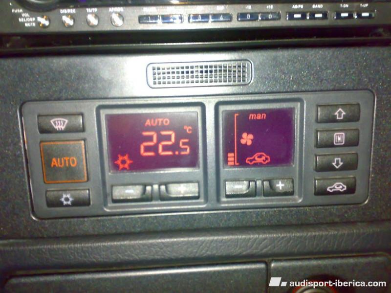

Rauldiazz Publicado 9 de Julio del 2010 Autor Denunciar Publicado 9 de Julio del 2010 Bueno no es una mod ni nada de eso pero después de tanto tiempo sin ver todo los numeros al completo me he lelvado una alegria xD Hoy en un desguace e visto un A4 B5 del mismo año que el mio y mismo color y todo xD, y claro pregunte por el clima,, 60 € me ha costado...pero es el mismo modelo mismas referencias todo igualito..y problema resuelto. Sobre los trucos del clima quiero preguntaros,,, El 55 es el de la temperatura no?,,hoy me ha marcado 39 hace unas horas...dios, en uno de una farmacia ponia lo mismo. Y el de la velocidad, cuadno la aguja va a 20 me pone el clima 15, 16...pero cunado la aguja va a 100 me pone 92 o asi.... La velocidad REAL es seguro la del clima? xD PD.: una imagen del "nuevo" módulo climatronic Responder
Rauldiazz Publicado 9 de Julio del 2010 Autor Denunciar Publicado 9 de Julio del 2010 ai lo he pouesto alreves, cuando la aguja va a 20 el clima va a 25 o asi y cuadno la aguja va a 100 a 92,,no se me estraño que a bajas velocidades el clima marca más y a altas marca menos xD Responder
GoNzCiD Publicado 12 de Julio del 2010 Denunciar Publicado 12 de Julio del 2010 Me alegro que te funcione! No se cual es la temperatura exterior porque el mio lleva FIS, pero la del motor creo que la puedes ver en el canal 49. Ahora que lo dices, este finde me chupé un atasco en Madrid y me llegó a marcar 44.5º, y el clima puesto a 19ºC.... salu2 Responder
