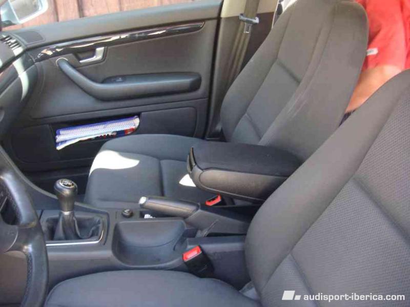

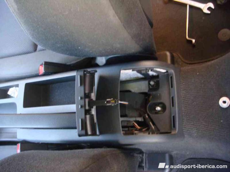

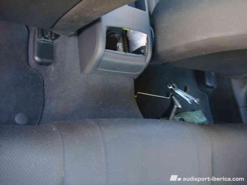

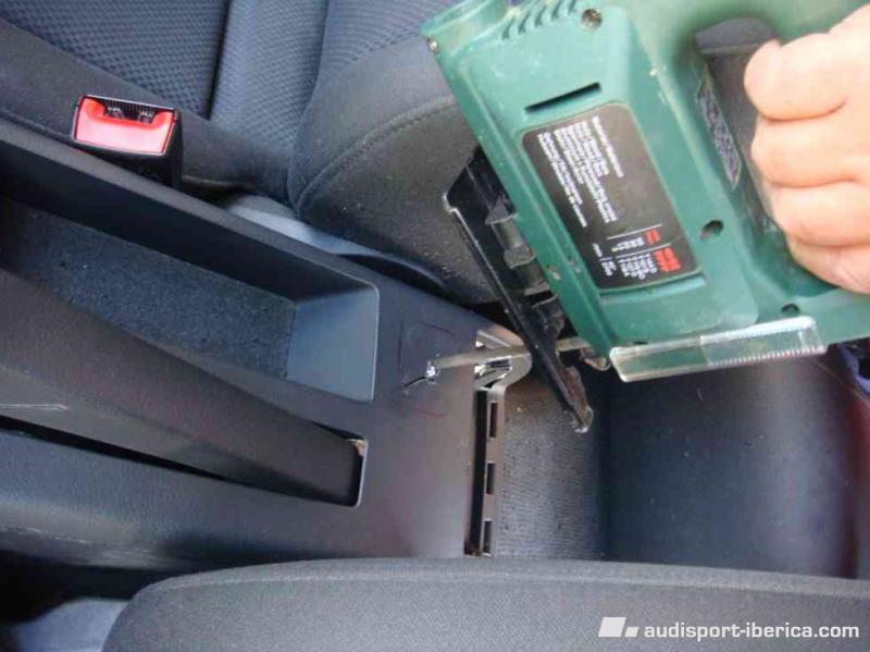

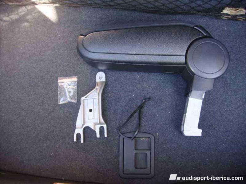

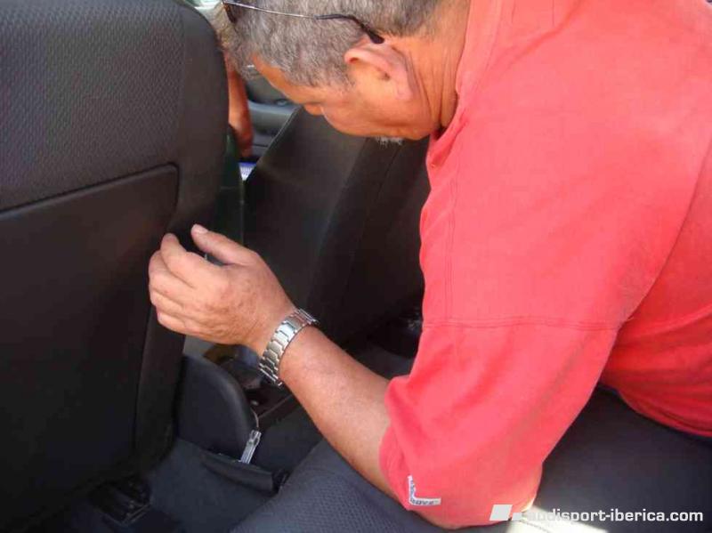

spher Publicado 24 de Mayo del 2010 Denunciar Publicado 24 de Mayo del 2010 Buenas a todos!! Despues de conducir varios años un Renault Laguna con reposabrazos desde que tengo mi a4 no me hacia a conducir sin el, por ello un buen dia decidi acercarme al conce a preguntar cuanto me podia costar colocar el apoyabrazos. Despues de varios dias me llaman para darme el presupuesto: 310€ del apoyabrazos mas unos 100 o 150 € de mano de obra. MUCHA PASTA!!! Como yo no soy muy dado a las manualidades (en vez de manos tengo pies) lo deje pasar. Hace dos semanas me entro el calenton y sin pensarlo mucho compre por ebay un apoyabrazos similar al original y ayer entre mi padre y yo nos pusimos manos a la obra. Aqui teneis el resultado. Apoyabrazos Lugar de trabajo Empezamos a desmontar Una vez colocada la base del apoyabrazos y marcada la superficie a cortar, ahi vamos!! Responder
spher Publicado 24 de Mayo del 2010 Autor Denunciar Publicado 24 de Mayo del 2010 Una vez cortado empezamos con el montaje. Y el resultado final: Una vez terminado, recoger todo, una cervezita y pensar en la siguiente: TEMPOMAT Pero esta no me queda mas remedio que hacerla en la audi o stagemotion, son palabras mayores y ademas no tengo ni el cable ni na... pero eso sera otra historia. Hasta otra!!! Responder
rotty Publicado 24 de Mayo del 2010 Denunciar Publicado 24 de Mayo del 2010 Te ha quedado de lujo y por cuatro perras, yo llevo el mismo en el leon de la parienta y esta bastante bien Responder

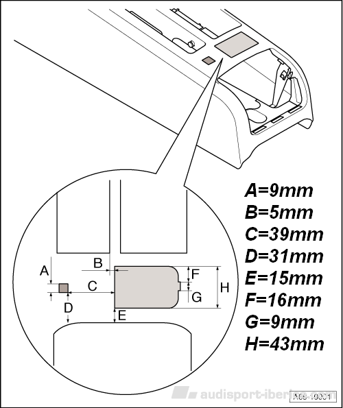

alCorriente Publicado 24 de Mayo del 2010 Denunciar Publicado 24 de Mayo del 2010 Buen brico!! Tengo dos preguntas: 1 Las molduras son de carbono? 2 Como has medido para hacer el hueco exactamente donde tiene que ir? Saludetes :drool: Responder
C_B_M Publicado 24 de Mayo del 2010 Denunciar Publicado 24 de Mayo del 2010 Hayyyyyy alma de cantaro ¿Y como hizistes la escotadura? , ¿Lo hizistes así a ojo de buen cubero? :drool: , la próxima vez pide información que se te otorgará , siempre y cuando se pueda claro , por lo demás muy buen brico si señor Responder
C_B_M Publicado 24 de Mayo del 2010 Denunciar Publicado 24 de Mayo del 2010 (editado) PAR DE APRIETE DE LOS TORNILLOS 10 Nm Editado 24 de Mayo del 2010 por C_B_M Responder

spher Publicado 24 de Mayo del 2010 Autor Denunciar Publicado 24 de Mayo del 2010 hola!! Gracias por vuestras opiniones!!! Vamos por partes, las molduras son las negras, las que vienen de serie, a la larga me gustaria cambiarlas... Por otro lado, no lo hicimos a las bravas...ya habia visto algun brico del apoyabrazos, lo que pasa que cuando nos pusimos estabamos en el pueblo y no teniamos la posibilidad de ver el brico, asi que nos toco andar con cuidado. Y el tema del tempomat,no lo veo muy claro, necesito el SMLS...asi que me tocara pasar por la audi y pagar el montaje...a no ser que algun manitas me eche una mano. Gracias a todos!! Responder
