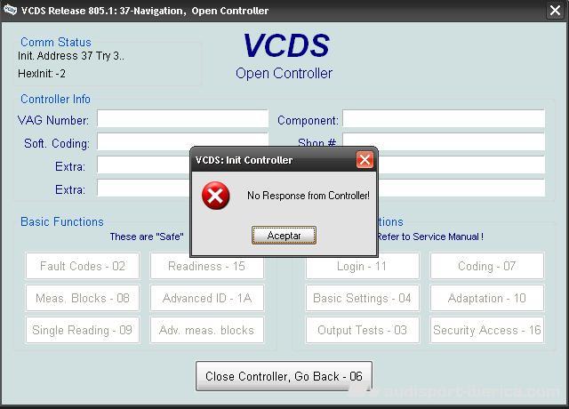

jozee1889 Publicado 26 de Mayo del 2010 Denunciar Publicado 26 de Mayo del 2010 (editado) Pues eso amigos que instalado el vag com y a la hora de meterme en seletc -- en 37-Navegation me da un fallo no me lo reconoce y no me deja entrar, alguien me puede orientar???? esto es lo q me sale: Editado 26 de Mayo del 2010 por jozee1889 Responder

guirre Publicado 1 de Junio del 2010 Denunciar Publicado 1 de Junio del 2010 Hola jose1889,vamos por partes,lo primero que la captura de pantalla que adjuntas corresponde a un VCDS 805, y tu nos estas hablando de un cable 812.4,situación chunga,lo siguiente que año es tu A3,y a partir de ahi veremos ó descartamos problemas. Saludos, Responder
matrix Publicado 1 de Junio del 2010 Denunciar Publicado 1 de Junio del 2010 Hola jose1889,vamos por partes,lo primero que la captura de pantalla que adjuntas corresponde a un VCDS 805, y tunos estas hablando de un cable 812.4,situación chunga,lo siguiente que año es tu A3,y a partir de ahi veremos ó descartamos problemas. Saludos, Pues eso guirre aqui hay un lio tremendo. A ver .. coche y año del coche. modelo de vagcom. Si el coche es kkl y no tiene cambus es normal que ponga can no found , pero si kkl ok. A ver mas datos y mas precisos. Responder
jozee1889 Publicado 2 de Junio del 2010 Autor Denunciar Publicado 2 de Junio del 2010 Buenas tardes amigos, y perdonad por no contestar antes. La cuestion es la siguiente, el cable es la version 812.4, y si que es verdad que la captura esa es del 805, el por que es que en el cd me viene 4 versiones del programa, y esa fue una vez que probe con ella, ya que la 812 me daba el fallo. Despues hago lo de enchufar el cable y esperar de que pase del led rojo al verde, y una vez que acurre esto lo conecto para instalar el sofware del cable, que creo que es ahi donde esta el problema. Y segundo mi coche es de abril del 2008, es un A3 sportback Responder
