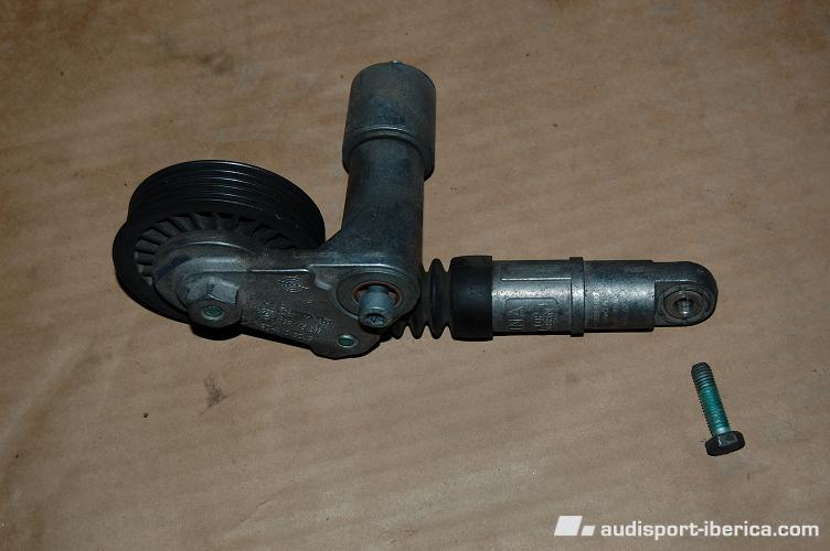

jaquero Publicado 27 de Mayo del 2010 Denunciar Publicado 27 de Mayo del 2010 Hola a todos. Soy nuevo por aquí, aunque hace tiempo que os leo. Os cuento lo que me paso ayer. Llevaba ya un tiempo que al arrancar el coche hacía un clack-clack, y aprovechando que lo llevé a cambiar las pastillas de frenos traseras, le dije que me lo miraran. Me dijeron lo que pensaba por lo que leí por aquí, que era el rodillo tensor, además de un amortiguador que lleva que esbaba completamente gastado, de hecho en cuanto lo sacaron se partió. Llamó por el coste del repuesto, y me ha costado 185 euros; joer me pareció un poco caro...pero se lo cambié y ha desaparecido el ruido. El taller es de confianza y económico (cambio de las pastillas traseras, 30 euros; la distribución con bomba del agua me la cambió por algo menos de 500 euros...). La pregunta es, ¿ese repuesto vale eso verdaderamente? Gracias y un saludo Responder
chirrito Publicado 27 de Mayo del 2010 Denunciar Publicado 27 de Mayo del 2010 En primer lugar bienvenido. En segundo, no especificas de qué rodillo tensor hablas. Puede ser o bien de la correa poly V, o bien de la correa de distribución. Por un lado, me cuadra que sea la de distribución porque, además, en su conjunto está también el amortiguador de ésta que viene a costar unos 100 Euros. SALUDOS Responder
chirrito Publicado 27 de Mayo del 2010 Denunciar Publicado 27 de Mayo del 2010 Antes digo nada.......... Si miras este "pantallazo", tienes señaladas pas piezas 8 y 9. La primera, es el rodillo, cuyo precio me sale alrededor de 70 Euros. La segunda, es el amortiguador, a unos 95 Euros aprox. SI tu taller de confianza, tiene pactados buenos descuentos en recambios, los precios pueden bajar incluso un 50%. Es ahí donde está la cantidad facturada por la mano de obra. Confía en ese mecánico!!!! Te ha demostrado eso mismo, CONFIANZA SALUDOS Responder

Rf20vT Publicado 28 de Mayo del 2010 Denunciar Publicado 28 de Mayo del 2010 Yo creo que te cambiaron el tensor de la poli-v, cuyo soporte es articulado para amortiguar los cambios de carga al motor cuando arrancas, o cuando usas elementos accesorios (la dirección aparcando, por ejemplo). el tensor de la distribución es un rodamiento con una excéntrica, y no llega a sonar por desgaste, porque para que se deteriore el tensor, tienes que haberle cambiado la correa 2 o 3 veces y seguir con el mismo tensor (cosa que no suele llegar a pasar, lo normal es comprar un kit de distribución completo) Saludos Responder
Tineo Publicado 28 de Mayo del 2010 Denunciar Publicado 28 de Mayo del 2010 (editado) yo tambien creo que fue el tensor de la poli-V lo cambié en su tercera distribución. Editado 28 de Mayo del 2010 por Tineo Responder
jaquero Publicado 28 de Mayo del 2010 Autor Denunciar Publicado 28 de Mayo del 2010 Gracias por las rápidas contestaciones. Efectivamente es la pieza de la foto que pone Tolo; está completamente gastada, de hecho, como os comenté, en cuanto la tocó el mecánico se partió. Por lo que comentáis el precio está mas o menos bien; en mano de obra (más las pastillas de freno) me cobró 2 horas, 60 euros; la pena es que hace 6-7 meses qe cambió la distribución y no se dio cuenta. Me ha durado 240.000 km. Y lo del mecánico, otro detalle: le dije que mirara las pastillas delanteras y me dijo que estaban bien, que aguantaban; otro me las cambia...incluso hasta el disco.... Responder
