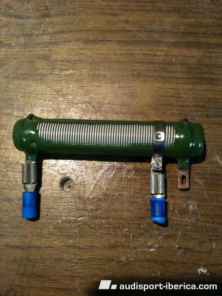

iñakielpibe Publicado 7 de Junio del 2010 Autor Denunciar Compartir Publicado 7 de Junio del 2010 Si desde el MMI se activa, va encendida todo el rato, si se desactiva se apaga, sea noche o día. Igual que la luz diurna de los faros que tenía de serie. Van o no van dependiendo de lo que tengas en MMI. Un salduo Pues ya te digo west, de dia si lo desactivo si que se apagan pero de noche no. El sabado me di cuenta porque estaban los civiles parando y antes de que me dijesen algo como tengo la atenuacion un poco alta los fui a apagar y no se apagaron. Ahora mismo esta el coche en el tayer para solucionarlo. Le voy a poner unas resistencias de 25w para la atenuacion. Un saludo. Si seria mi coche yo pondría una resistencia variable de 1a10 ohmios 30W y la regulas a tu gusto yo las tengo a un 30 porciento . Un saludo. Responder Enlace al comentario Compartir en otros sitios web More sharing options...
txispis Publicado 7 de Junio del 2010 Denunciar Compartir Publicado 7 de Junio del 2010 Si desde el MMI se activa, va encendida todo el rato, si se desactiva se apaga, sea noche o día. Igual que la luz diurna de los faros que tenía de serie. Van o no van dependiendo de lo que tengas en MMI. Un salduo Pues ya te digo west, de dia si lo desactivo si que se apagan pero de noche no. El sabado me di cuenta porque estaban los civiles parando y antes de que me dijesen algo como tengo la atenuacion un poco alta los fui a apagar y no se apagaron. Ahora mismo esta el coche en el tayer para solucionarlo. Le voy a poner unas resistencias de 25w para la atenuacion. Un saludo. Si seria mi coche yo pondría una resistencia variable de 1a10 ohmios 30W y la regulas a tu gusto yo las tengo a un 30 porciento . Un saludo. No tendras una foto de esos potenciometros de 30W? Responder Enlace al comentario Compartir en otros sitios web More sharing options...
david_A6 Publicado 7 de Junio del 2010 Denunciar Compartir Publicado 7 de Junio del 2010 I Si desde el MMI se activa, va encendida todo el rato, si se desactiva se apaga, sea noche o día. Igual que la luz diurna de los faros que tenía de serie. Van o no van dependiendo de lo que tengas en MMI. Un salduo Pues ya te digo west, de dia si lo desactivo si que se apagan pero de noche no. El sabado me di cuenta porque estaban los civiles parando y antes de que me dijesen algo como tengo la atenuacion un poco alta los fui a apagar y no se apagaron. Ahora mismo esta el coche en el tayer para solucionarlo. Le voy a poner unas resistencias de 25w para la atenuacion. Un saludo. Si seria mi coche yo pondría una resistencia variable de 1a10 ohmios 30W y la regulas a tu gusto yo las tengo a un 30 porciento . Un saludo. Yo la pondría iñaki pero muse ni como son ni donde las venden, y se Lo e comentado al Chispas y tampoco sabe nada. Si me hicieras tú de ellas te pagaría Lo que sea. Esque yo prefiero graduarlas a mi gusto. Un saludo. Responder Enlace al comentario Compartir en otros sitios web More sharing options...
MIGUEL31 Publicado 9 de Junio del 2010 Denunciar Compartir Publicado 9 de Junio del 2010 (editado) Si desde el MMI se activa, va encendida todo el rato, si se desactiva se apaga, sea noche o día. Igual que la luz diurna de los faros que tenía de serie. Van o no van dependiendo de lo que tengas en MMI. Un salduo Pues ya te digo west, de dia si lo desactivo si que se apagan pero de noche no. El sabado me di cuenta porque estaban los civiles parando y antes de que me dijesen algo como tengo la atenuacion un poco alta los fui a apagar y no se apagaron. Ahora mismo esta el coche en el tayer para solucionarlo. Le voy a poner unas resistencias de 25w para la atenuacion. Un saludo. Si seria mi coche yo pondría una resistencia variable de 1a10 ohmios 30W y la regulas a tu gusto yo las tengo a un 30 porciento . Un saludo. No tendras una foto de esos potenciometros de 30W? la foto, Txispis de parte de Iñaki Editado 9 de Junio del 2010 por MIGUEL31 Responder Enlace al comentario Compartir en otros sitios web More sharing options...
iñakielpibe Publicado 9 de Junio del 2010 Autor Denunciar Compartir Publicado 9 de Junio del 2010 I Si desde el MMI se activa, va encendida todo el rato, si se desactiva se apaga, sea noche o día. Igual que la luz diurna de los faros que tenía de serie. Van o no van dependiendo de lo que tengas en MMI. Un salduo Pues ya te digo west, de dia si lo desactivo si que se apagan pero de noche no. El sabado me di cuenta porque estaban los civiles parando y antes de que me dijesen algo como tengo la atenuacion un poco alta los fui a apagar y no se apagaron. Ahora mismo esta el coche en el tayer para solucionarlo. Le voy a poner unas resistencias de 25w para la atenuacion. Un saludo. Si seria mi coche yo pondría una resistencia variable de 1a10 ohmios 30W y la regulas a tu gusto yo las tengo a un 30 porciento . Un saludo. Yo la pondría iñaki pero muse ni como son ni donde las venden, y se Lo e comentado al Chispas y tampoco sabe nada. Si me hicieras tú de ellas te pagaría Lo que sea. Esque yo prefiero graduarlas a mi gusto. Un saludo. hola david te mando una foto para que la vea el txispas, es de 1 a 10 ohmios y cuesta 15€, si quieres te mando una un saludo Responder Enlace al comentario Compartir en otros sitios web More sharing options...
dycal Publicado 9 de Junio del 2010 Denunciar Compartir Publicado 9 de Junio del 2010 I Si desde el MMI se activa, va encendida todo el rato, si se desactiva se apaga, sea noche o día. Igual que la luz diurna de los faros que tenía de serie. Van o no van dependiendo de lo que tengas en MMI. Un salduo Pues ya te digo west, de dia si lo desactivo si que se apagan pero de noche no. El sabado me di cuenta porque estaban los civiles parando y antes de que me dijesen algo como tengo la atenuacion un poco alta los fui a apagar y no se apagaron. Ahora mismo esta el coche en el tayer para solucionarlo. Le voy a poner unas resistencias de 25w para la atenuacion. Un saludo. Si seria mi coche yo pondría una resistencia variable de 1a10 ohmios 30W y la regulas a tu gusto yo las tengo a un 30 porciento . Un saludo. Yo la pondría iñaki pero muse ni como son ni donde las venden, y se Lo e comentado al Chispas y tampoco sabe nada. Si me hicieras tú de ellas te pagaría Lo que sea. Esque yo prefiero graduarlas a mi gusto. Un saludo. hola david te mando una foto para que la vea el txispas, es de 1 a 10 ohmios y cuesta 15€, si quieres te mando una un saludo Iñaki, si no es mucho pedir, yo casi te encargaba otra para mí. Te mando un mp. Un saludo. Responder Enlace al comentario Compartir en otros sitios web More sharing options...

iñakielpibe Publicado 9 de Junio del 2010 Autor Denunciar Compartir Publicado 9 de Junio del 2010 Muchas gracias iñaki pero de momento voy a probar esta de 25w que tengo puesta ahora y me hace la atenuación al 50%. Si veo que no ya te aviso.Una pregunta. Habría que poner una para los dos leds o una para cada leds? Un saludo Segun lo hayas montado ,si has hecho una instalación por cada leds dos resistencia , si has hecho una pues una resistencia. Responder Enlace al comentario Compartir en otros sitios web More sharing options...

iñakielpibe Publicado 10 de Junio del 2010 Autor Denunciar Compartir Publicado 10 de Junio del 2010 Mandame un esquema y te digo como y donde las tienes que poner. Un saludo. Responder Enlace al comentario Compartir en otros sitios web More sharing options...
dycal Publicado 10 de Junio del 2010 Denunciar Compartir Publicado 10 de Junio del 2010 Mandame un esquema y te digo como y donde las tienes que poner. Un saludo. Tenía pensado utilizar el esquema de txispis. Gracias Responder Enlace al comentario Compartir en otros sitios web More sharing options...
iñakielpibe Publicado 10 de Junio del 2010 Autor Denunciar Compartir Publicado 10 de Junio del 2010 Mandame un esquema y te digo como y donde las tienes que poner. Un saludo. Tenía pensado utilizar el esquema de txispis. Gracias Si vas ha utilizar el esquema de Txipis necesitas dos resistencias y las tienes que colocar en la posición de la R1 del esquema. Responder Enlace al comentario Compartir en otros sitios web More sharing options...
dycal Publicado 10 de Junio del 2010 Denunciar Compartir Publicado 10 de Junio del 2010 Mandame un esquema y te digo como y donde las tienes que poner. Un saludo. Tenía pensado utilizar el esquema de txispis. Gracias Si vas ha utilizar el esquema de Txipis necesitas dos resistencias y las tienes que colocar en la posición de la R1 del esquema. Ok. Te mando un mp. Responder Enlace al comentario Compartir en otros sitios web More sharing options...
