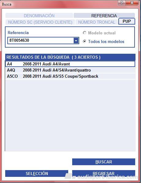

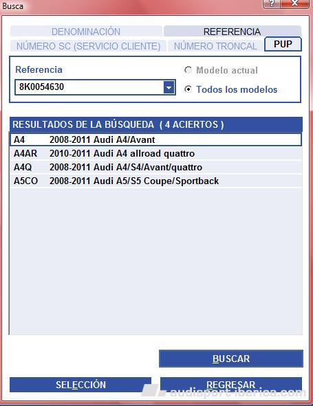

tecmel Publicado 29 de Mayo del 2010 Denunciar Publicado 29 de Mayo del 2010 He puesto las referencias en el ETKA y solo me da una diferencia entre las dos: 8K0 054 630 son válidos para: 8T0 054 630 son válidos para: Saludos Responder
