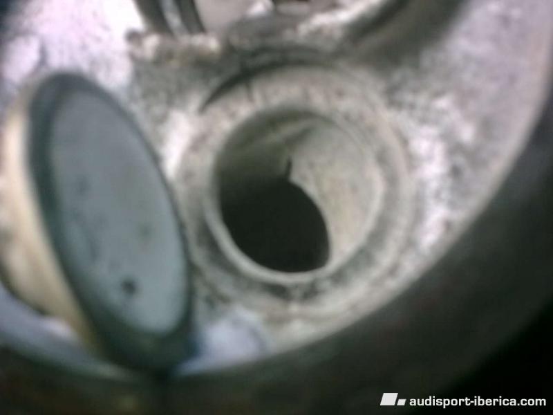

Joan_s3 Publicado 6 de Julio del 2010 Denunciar Compartir Publicado 6 de Julio del 2010 Pues a mi me a durado 138.000km, tiene una raja que une al agujero de la trampilla de la wastegate con el agujero principal de la turbina, e decidido poner uno de canje, ronda unos 600 euros con el iva i todo, tambien decir k a salido los colestores rajaros, otros 300 eurillos mas y ya de paso e sacado la culata para acerle guias i retenes de valvulas descarbonizar y planear, se van unos euros peroe spero k meresca la pena, ya oscontare haber k tal. un saludo!! Responder Enlace al comentario Compartir en otros sitios web More sharing options...
