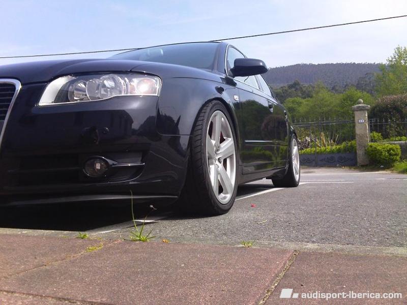

Yo llevo las rs6 en 18, 8,5 de ancho et 35 y va a ras con la aleta, aunque fuera et30 tampoco pasaría nada
lo llevas rebajado?
si bastante mira las fotos en mi perfil en algun post
sabes exacto cuantos cm o que muelles son?

llevo kw regulables en altura, delante debe estar unos 7cm y atras 5,5 o ASI
aaaamigo...jejeje claro ya decia yo!
No lo decia por si eran muelles a ver hasta donde se podia bajar en 19" , pero tu lo bajas a la carta!
Muy wapo por cierto.

Ok Valpa ya he visto lo que me querias explicar, pero para lo que yo busco las traseras del A4 (que creo que es de tu padre) quedan muy para adentro, gracias. Por cierto, estube siguendo la repacacion de Golf, tiene buena pinta.
Sergy que guapo no?? me encanta como te quedan de Et lo unico que de medida posiblemente le meta unas 19 pero esta tremendo.

Graciassss!! yo en tu lugar metería 19x8,5 et35, o 19x9 et42 si quieres que te quede anchote y no tener demasiados problemas de roces, porque lo único que va a variar de lo que llevo yo es el diámetro de llanta, si pones el mismo et y ancho te quedara igual pero con más llanta, osease mas guapo!! adelante!!

es lo que te comentaba, delante queda justo al ras, pero detras si que se quedan algo metidas, por eso te digo que le metas et35 y una 8.5 o 8 si no te quieres arriesgar. Pero es que ami los coches que no estan bajados y que las ruedas esten al ras no me gusta, porque parece la tipica furgoneta de los malacatones con los separadores de 5cm, no se si me explico. AL ir tan algo, ves el dibujo de la rueda, y eso ufff, el dibujo en un coche solo se tiene que ver cuando giras la rueda jejeje

Pues te queda bastante rosca ehh, te tengo que reñir ehh, bajalo a tope de delante y ya detras lo justo para que se te quede centrado el coche, jajaj es broma. Ahora te pongo una foto del hofele, y de las taloneras.

La rosca no se puede topear en este coche, no giraría, ya lo tengo practicamente justo para que me gire sin tocar tio...donde vas tirandolo del todo, de hecho ya lleve arrastrando una lata de cocacola que habia tumbada en medio de la carretera, pense que pasaría por encima pero nanai, me la lleve con el cubrecarter y tuve que parar para quitarla....
Lo cierto es que no me gusta la defensa, la veo tunerilla, las taloneras....bah tampoco me dan más, ambos elementos te quitan anchura de ejes y se trata de que se vea gordito jejej
