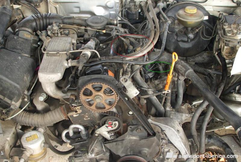

moug Publicado 28 de Mayo del 2010 Denunciar Publicado 28 de Mayo del 2010 Hola muy buenas a tod@s.. Queria pediros una pequeña ayuda, quiero investigar-arreglar el tema de la aguja de temperatura del refrigerante y la duda es si sabeis donde esta el sensor de temperatura que manda la informacion al reloj del cuadro. He marcado en la foto circulo rojo donde creo que puede estar, pero no lo se seguro, y ademas hay dos conectores juntos, si alguien....es un motor ABK. otra preguntita, sabeis como va exactamente este sensor,Metido dentro del liquido, o con algun tipo de pasta termica???? El otro circulito puede ser el de presion de aceite??? muxas gracias y saludos Responder
lagarto Publicado 28 de Mayo del 2010 Denunciar Publicado 28 de Mayo del 2010 Holas, tu coche lleva dos uno de tres polos color gris y uno de dos. Van roscados. Quitale la caperuza , el grande es el de tres polos y es el q manda la temperatura al cuadro el otro a la centralita. Los de aceite son varios y estan mas abajo en el bloque, hay uno gordo creo de tres conectores y otro de dos Responder
moug Publicado 28 de Mayo del 2010 Autor Denunciar Publicado 28 de Mayo del 2010 muchas gracias y los dos de temperatura son los que e señalado con circulo rojo ,no? Responder
lagarto Publicado 28 de Mayo del 2010 Denunciar Publicado 28 de Mayo del 2010 exacto el de cabeza marrón,es el q manda la señal al cuadro y el otro a la centralita. Ademas creo q tienes otro detras de la culata, q tiene relación con el electroventilador. El verde creo q es el del aceite y al lado hay otro chico q tambien es de aceite Responder
RomuloTDI Publicado 28 de Mayo del 2010 Denunciar Publicado 28 de Mayo del 2010 El del circulo verde es el manometro de presion de aceite, el verde pues sinceramente no lo se. s2. Responder
lagarto Publicado 28 de Mayo del 2010 Denunciar Publicado 28 de Mayo del 2010 Los sensore tienen contacto directo con el liquido Responder

xaviz Publicado 29 de Mayo del 2010 Denunciar Publicado 29 de Mayo del 2010 Seguro que va a rosca?? si no me equivoco el sensor es como el de la foto y ese no tiene rosca, si va directamente al liquido refrigerante, ¿como se aseguraria la estanqueidad cuando el circuito coge presión? porque la junta torica está en la parte del conector... :drool: Moug deberias poner un foto de la zona concreta de tu motor para verlo bien Responder
