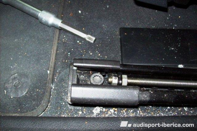

Para desmontar el asiento necesitas comprar una llave que creo que es M10 o que te la deje algún amiguete de un taller......

Y en esta foto puedes ver la llave que te comentaba para desmontar los asientos (Cada asiento lleva 4 tornillos)
