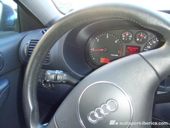

Si eres un poco mañoso y dispones de algo de herramienta
incluso puedes hacerlo tu mismo
( despues debes activar con wagcom o llevarlo a un conce )
sino , a buscar
quizas un taller boch , por ejemplo , seguro que son capaces
cuando compras en el cocne el kit tempomat te viene un manual de la instalacion en el q viene hasta q codigo meter para configurarlo con el vagcom
asi q si gastas mas de los 90€ q cuesta las piezas es ya por gusto,jeje
te pongo una foto del mio
