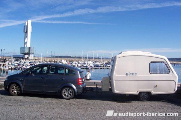

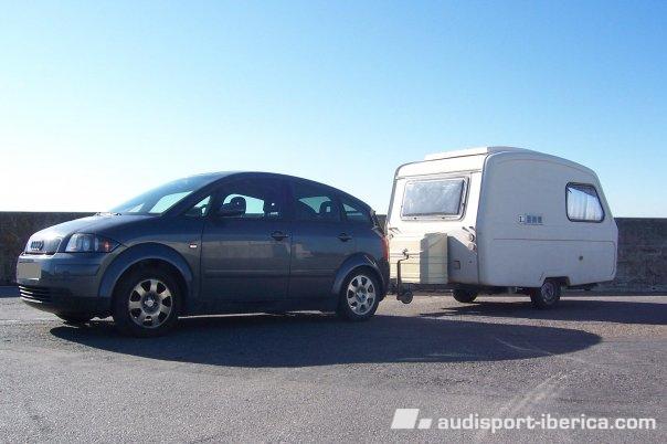

Baithro Publicado 31 de Mayo del 2010 Denunciar Publicado 31 de Mayo del 2010 Buenas, compañeros del huevo. El asunto es que me ha saltado el testigo de nivel bajo de aceite un par de veces en los últimos tiempos, llevando los cambios de aceite meticulosamente y a rajatabla. A ritmo de menos de un año y menos de 10.000km. ¿A alguien más le ha pasado? Ambas veces fue en viajes más o menos largos, con más exigencia al motor. Y uno de ellos fue con esta caravana detrás. Premio a los que hayan leído hasta aquí. ¿Creéis que es preocupante? En ambos casos rellené un poco de aceite de una garrafa que llevo en el maletero y problema solucionado. Un saludo!!!! Responder
klctin Publicado 17 de Junio del 2010 Denunciar Publicado 17 de Junio del 2010 yo quiero mi premio que he leido el post entero. jajaja, el coche es mas grande que la carabana Responder
toes Publicado 18 de Junio del 2010 Denunciar Publicado 18 de Junio del 2010 Hola, Que curioso queda el A2 con la caravana! no sé que decirte con respecto al consumo de aceite, si me sucediese intentaría desmontar la parte de abajo del motor creo que son 9 tornillos y comprobar si detectas alguna fuga o desde arriba con el capó quitado intentar mirarlo. En el mío le cambio el aceite cada 15000 km y hasta la fecha no se ha encendido nunca el testigo, haciendo viajes largos 500 km del tirón y uso habitual por ciudad. Una pregunta ¿dónde le has puesto la bola de remolque? y ¿cuánto te ha costado? Saludos Responder
joseluis__79 Publicado 19 de Junio del 2010 Denunciar Publicado 19 de Junio del 2010 yo quiero mi premio que he leido el post entero.jajaja, el coche es mas grande que la carabana justo lo que iba a decir Responder
usupc Publicado 26 de Julio del 2010 Denunciar Publicado 26 de Julio del 2010 Le aplicaste un sobre esfuerzo al motor (la caravana) y durante mucho tiempo; es natural que consuma algo de aceite, de hecho es incluso bueno, salvo que sea una fuga, cosa que detectarás sin necesidad de desmontar nada, el propio manchurrón que deja en el suelo lo delata. Responder
Baithro Publicado 1 de Septiembre del 2010 Autor Denunciar Publicado 1 de Septiembre del 2010 (editado) Por partes: 1. La bola de remolque es una GDW y me salió por 680€ toda la instalación aquí en La Rioja. Me informé bastante y no es fácil de conseguir. Vino de Holanda, creo. 2. Casi casi que el A2 es más grande que la caravana. Pesa unos 500Kg (de lo más ligero del mercado) y se mueva relativamente bien. Es una Sawa francesa de 1984. Por cierto, cohabitan hasta 3 personas perfectamente. Espacio aprovechado. 3. No hay manchón de aceite, pero el testigo a veces salta. Relleno un pelín y ya se calma. Por cierto, es un coñazo el medidor de nivel de aceite. Es absolutamente negro y cuesta mucho ver el nivel de aceite. Parece que el mío gasta un poquito cada X kms. ¿A alguién más le sucede? He oído que no tiene porqué ser malo. Saludos!!!! Editado 1 de Septiembre del 2010 por Baithro Responder
