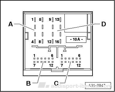

Hola, si que se puede, depende el sub que hayas comprado, hay un alpine de 8" que mete unos pepinazos espantosos para lo pequeño que es, este sub ademas de poder conectarse mediante RCA se puede conectar a los mismo cables de los altavoces.
Te paso el esquema para sacar RCA en el RNS-E
C - Conector múltiple de 12 polos (T12m), verde
1 - Entrada de micrófono (–) del micrófono para teléfono -R38- (a partir del año de modelos 2006)
2 - Señal del conmutador para luces de marcha atrás -F4- (no se utiliza)
3 - Señal delantera izquierda hacia amplificador -R12- (sólo BOSE)
4 - Salida de micrófono (-) hacia el aparato emisor-receptor para teléfono -R36- (a partir del AM 06)
5 - Señal trasera izquierda hacia el amplificador -R12-
6 - BF (-) del aparato emisor-receptor para teléfono -R36-/Preinstalación para teléfono móvil
7 - Entrada de micrófono (+) del micrófono para teléfono -R38- (a partir del año de modelos 2006)
8 - Masa de la señal hacia el amplificador -R12-
9 - Señal delantera derecha hacia el amplificador -R12- (sólo BOSE)
10 - Salida de micrófono (+) hacia el aparato emisor-receptor para teléfono -R36- (a partir del AM 06)
11 - Señal trasera derecha hacia el amplificador -R12-
12 - BF (+) del aparato emisor-receptor para teléfono -R36-/Preinstalación para teléfono móvil

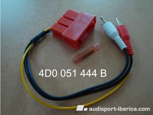

Muchisimas gracias conpañero!! Viendo este esquema, entiendo que tengo que comprar este cable:
y conectar sus cinco pines a los numeros 3, 5, 8, 9 y 11 del conector T12, ¿verdad?

Correcto :laugh: conector C de 12 pines

Pues ya esta pedido el cable y unas llaves para extraer el RNS-E. En cuanto me llegue me pondre con ello y ya os contare el resultado.
Un saludo y gracias por todo!!
Acabo de recibir los RCA y las llaves de extraccion (por cierto, un 10 para stagemotion) y me he fijado que ademas de los positivos y negativos de los RCA, viene otro cable rojo que no se para que es. Imagino que sera para el remote, para que el amplificador se encienda y apague con la radio, ¿alguien sabe donde esta el remote en el RNS-E?
Muchas gracias!!
Muchas gracias!!
Yo mismo :thumbsup:
D - Conector múltiple de 8 polos (T16g), negro
9 - CAN-Bus High ("infotainment")
10 - CAN-Bus Low ("infotainment")
11 - Supresión del sonido de BF ("mute") del aparato emisor-receptor para teléfono -R36- / preinstalación para teléfono móvil
12 - Borne 31
13 - Positivo conmutado hacia amplificador con altavoz de graves (en el maletero, a la izquierda) -R44-/amplificador -R12-
14 - Masa alarma antirrobo (no se utiliza)
15 - Borne 30
16 - Positivo permanente (no se utiliza)
El pin numero 13 del conector D

jod**, muchas gracias, asi da gusto!! :innocent:
lo mejro recambios originales,jeje
Pues si llego a saber que lo venden en la Audi, seguramente me lo hubiera pillado ahi y me habia ahorrado los gastos de envio, pero eso, ¿como se conectaria?
Me refiero a que los conectores de los RCA son machos y normalmente tienen que ser hembras para enchufar la manguera RCA que va hasta el amplificador y que siempre son macho en los dos extremos. El conector que iria al RNS-E tampoco le veo la posicion, porque los conectores que van a la radio tambien son machos, se meten en los "huecos" de detras de la radio, pero ese parece hembra, como si fuese por fuera de otro conector....

Pues ya estoy aqui otra vez y ahora si que vengo con dudas..... He desmontado la radio y cuando me he puesto a mirar los polos a los que tenia que conectar los RCA, veo que estan todos ocupados!!! Mi coche no lleva equipo bose, por lo que no lleva subwoofer, asi que no entiendo como es que estan ocupadas las salidas para ello. Por el cotrario, mi coche lleva bluethoot de serie y navegador con SDS, y algunas de las salidas necesarias para eso, estan libres!! No entiendo nada....
Por ejemplo las salidas para amplificador 3, 5, 8, 9 y 11 del conector C (T12), que son las que deberia utilizar, estan todas ocupadas. En cambio las salidas 1, 4, 7 y 10 del mismo conector, que deberian ser las del microfono del manos libres o el SDS, estan sin utilizar.
Si nos vamos al conector D (T16) que es donde deberia conectar la señal de remote para el amplificador (pin 13), resulta que este tambien esta ocupado, en cambio el pin 11 que es el mute para el manos libres, esta libre y a mi cuando me llaman o llamo, la musica deja de sonar.

Hola, pues si que es raro, si estan conectadas es por que llevas algun amplificador, hay algunos modelos que aunque no lleve bose, llevan un sub en el maletero que ya necesita esas señales, e incluso en los altavoces de las puertas llevan tambien un amplificador o etapa en el mismo altavoz.
Quizas probaria si esto es cierto desconectando esos pines, o el de remote y enciendo el navi a ver si te quedas sin sonido en la parte trasera del coche.
