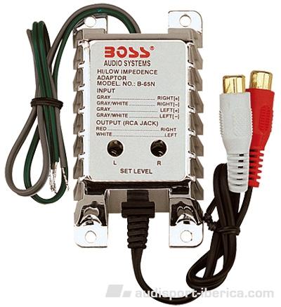

Buenas de nuevo, pues si tienes todos los altavoces amplificados y donde deberian ir los altavoces no hay cables, tienes otra opcion que es montar un conversor de señal de audio normal a RCA, lo venden por ejemplo en norautos, feuvert etc.
Si el sub necesita señal RCA no podras ponerlo en la salida normal ya que esta es de mas potencia.
El conversor seria algo como esto
Gracias queroseno! El conversor no me hace falta porque la mayoria de subwofer autoamplificados de estos, ya vienen preparados para conectarlos por RCA o por salida de altavoz. Lo que ocurre que me hubiese gustado conectarlo por RCA porque no me fio mucho de hacerlo por la señal de altavoz normal, pero bueno, si no hay otra.....
