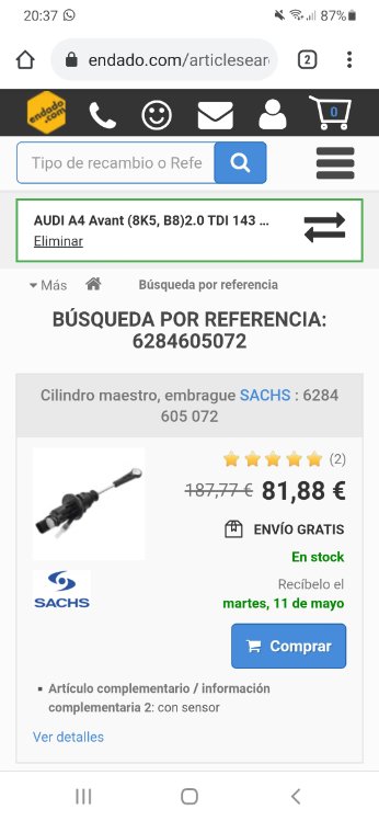

olil Publicado 6 de Mayo del 2021 Denunciar Publicado 6 de Mayo del 2021 (editado) Buenas, reflotar el tema. Cambie en diciembre del 2019 el cilindro maestro por el chirrido. Se quitó. Pero ahora he cambiado discos y pastillas las 4 ruedas, y noto lo que dicen del embrague. Da igual, coche arrancado, parado. Etc.. Noto al subir despacio (desembragar) como a trozos, como que no va suave. Podría ser el cilindro que esté mal???? Da igual en frío como en caliente lo hace, pero en caliente se nota un poquito más. Editado 6 de Mayo del 2021 por olil Responder
olil Publicado 6 de Mayo del 2021 Denunciar Publicado 6 de Mayo del 2021 Hablo de este cilindro Responder
