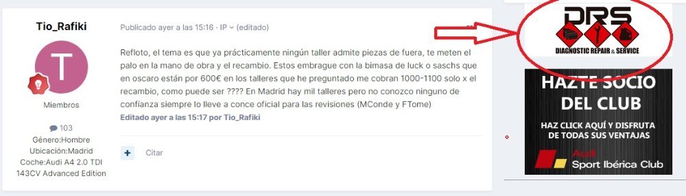

Refloto, el tema es que ya prácticamente ningún taller admite piezas de fuera, te meten el palo en la mano de obra y el recambio. Estos embrague con la bimasa de luck o saschs que en oscaro están por 600€ en los talleres que he preguntado me cobran 1000-1100 solo x el recambio, como puede ser ???? En Madrid hay mil talleres pero no conozco ninguno de confíanza siempre lo lleve a conce oficial para las revisiones (MConde y FTome)

Este es tu sitio y partner de club, busca los datos en google, pregunta por Rober, está en Arroyomolinos...
