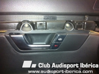

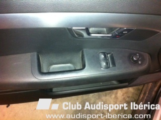

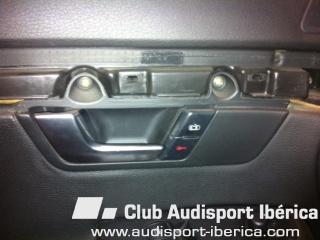

cambio de agarradera lado conductor
antes.

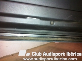

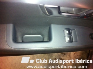

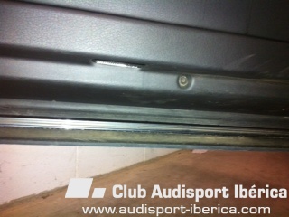

para desmontar la puerta hay que sacar los tornillos que van con una tapeta donde agarras para abrir la puerta, desmontar la moldura que lleva 3 tornillos detras y un tornillo que lleva en la parte baja.

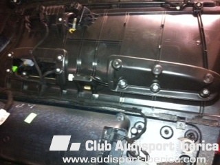

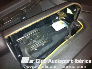

seguimos con mas tornillos, la moldura sale tirando.

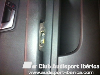

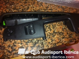

una vez desmontada la puerta quitamos los tornillos que sujetan el agarradero.

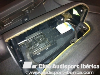

y aqui ya tenemos la pieza fuera que sale tirando.

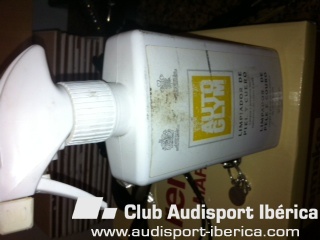

despues un poco de limpieza de todo antes de montar.

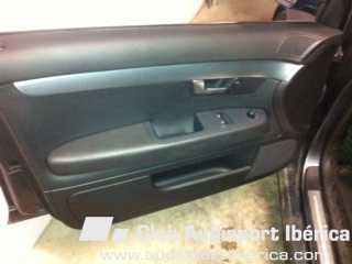

y aqui el resultado final.
