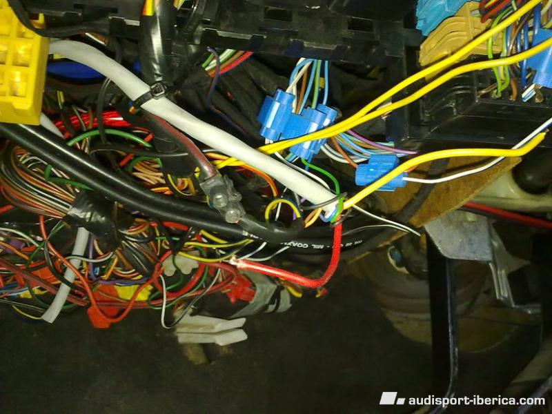

valenciaga Publicado 2 de Octubre del 2010 Denunciar Publicado 2 de Octubre del 2010 y aqui donde lo e contenctado el cable rojo que se ve es el del chek de limpia que ya lo deje hay preparado por si lo enchufaba. La instalacion es muy facil, e tirado una maguera de 2 x 1 hasta el interior del habiataculo, en una parte enchufado al sensor, y en la otra un cable a negativo y el otro al cable del chek control del limpia y ya esta funcionando. Solo me queda completar el chek con el control de luces pero eso no se si lo pondre, si nos facilita algo sito que creo que lo instalo igual me animo. un saludo. Responder
