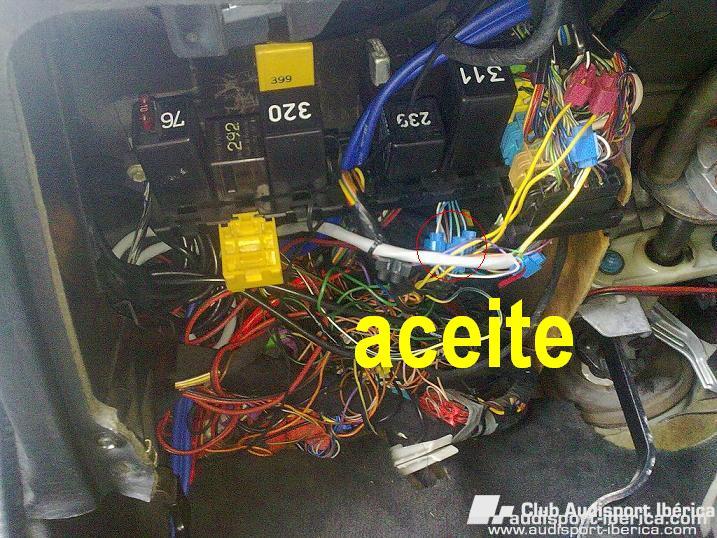

porter Publicado 13 de Diciembre del 2011 Denunciar Publicado 13 de Diciembre del 2011 (editado) Chicos tengo problemas con el check: ya lo he conectado todo, y si doy contacto sin arrancar me sale lo de la luz de freno, piso el freno y OK, pero al momento me sale fallo de aceite. En cambio si arranco hago lo mismo, sale OK, le doy para que haga el chequeo y todo sin problemas, Me podeis ayudar? porque con contacto dice error y arrancado no? he comprobado y el nivel de aceite esta bien. Tampoco me va el avisador de velocidad a ti valenciaga o a richo os ha pasado? Me pasa parecido a ti, si le doy al contacto me marca frenos y aceite, si lo arranco se apaga, si de la misma apago el coche sin quitar el contacto me pone OK. De todas formas mirare mañana los cables que fijo que la he liado en alguno, porque se me ha echo de noche y ya los ultimos cables no distinguia muy bien si eran blancos o si eran blanco-gris. Edito: Sito puso esto "gris-negro pin 14 (va a un conector negro de 5 pines, en el pin2, donde los reles auxuiliares)", pero yo no tengo un conector negro de 5 pines donde los reles auxiliares, asi que no se como va ese cable, lo que si he encontrado en los mazos de cables que hay a la derecha de los reles, no se si en el ultimo mazo o en el de encima del ultimo, es un cable con ese mismo color y lo he puesto en ese, no se si estara bien o no, ¿vosotros donde lo pusisteis? PD: El mio si tiene lo de km/h, pero no he probado a ver si funciona. Un saludo Editado 13 de Diciembre del 2011 por porter Responder
valenciaga Publicado 14 de Diciembre del 2011 Denunciar Publicado 14 de Diciembre del 2011 Chicos tengo problemas con el check: ya lo he conectado todo, y si doy contacto sin arrancar me sale lo de la luz de freno, piso el freno y OK, pero al momento me sale fallo de aceite. En cambio si arranco hago lo mismo, sale OK, le doy para que haga el chequeo y todo sin problemas, Me podeis ayudar? porque con contacto dice error y arrancado no? he comprobado y el nivel de aceite esta bien. Tampoco me va el avisador de velocidad a ti valenciaga o a richo os ha pasado? Me pasa parecido a ti, si le doy al contacto me marca frenos y aceite, si lo arranco se apaga, si de la misma apago el coche sin quitar el contacto me pone OK. De todas formas mirare mañana los cables que fijo que la he liado en alguno, porque se me ha echo de noche y ya los ultimos cables no distinguia muy bien si eran blancos o si eran blanco-gris. Edito: Sito puso esto "gris-negro pin 14 (va a un conector negro de 5 pines, en el pin2, donde los reles auxuiliares)", pero yo no tengo un conector negro de 5 pines donde los reles auxiliares, asi que no se como va ese cable, lo que si he encontrado en los mazos de cables que hay a la derecha de los reles, no se si en el ultimo mazo o en el de encima del ultimo, es un cable con ese mismo color y lo he puesto en ese, no se si estara bien o no, ¿vosotros donde lo pusisteis? PD: El mio si tiene lo de km/h, pero no he probado a ver si funciona. Un saludo Si te sale la luz de freno es que hay algun problema, por que lo coje internamente del cuadro.Liquido de frenos debajo del nivel etc... Si te sale lo del aceite seguramente algo as conectado mal. te dejo una foto. En el circulo rojo están los 3 cables de presion de aceite. Responder
porter Publicado 14 de Diciembre del 2011 Denunciar Publicado 14 de Diciembre del 2011 Ya ya se donde estan los del aceite, ya vi los cables van 2 a cada pin, cogi 1 de los 2 que van, y lo uni al del chek control, luego miro a ver que antes ha estado lloviendo. Un saludo Responder
porter Publicado 14 de Diciembre del 2011 Denunciar Publicado 14 de Diciembre del 2011 Bueno ya he solucionado porque marcaba aceite, era porque habia 2 cables que se habian soltado, lo he puesto todo con regletas y solucionado, pero me sigue saliendo el de frenos, y he mirado el nivel y esta al maximo, le he echado tambien por si acaso al de direccion asistida, y lo mismo lo he llenado hasta arriba y me sigue marcando, que hago le echo algo mas al deposito de frenos a ver?, me sale a veces cuando freno, en marcha si no toco el freno no sale nada, pero si piso el freno ya me sale el chivato. Un saludo Responder

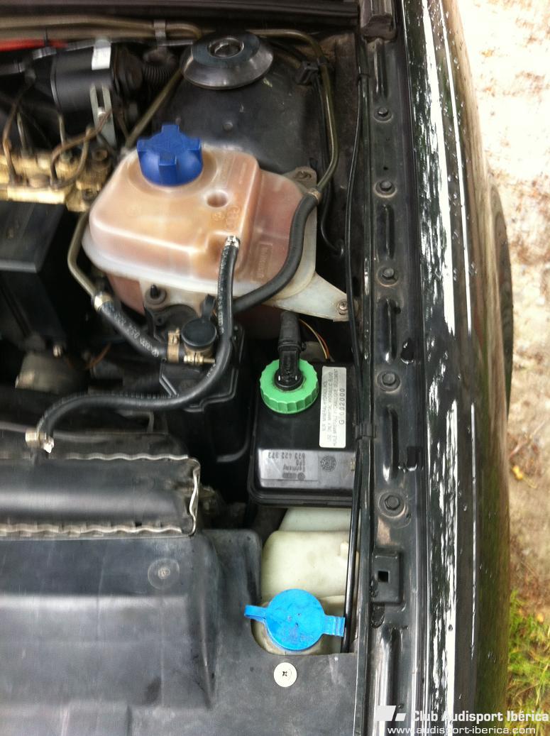

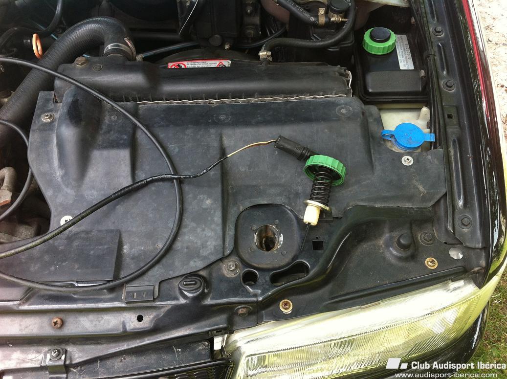

valenciaga Publicado 19 de Junio del 2012 Denunciar Publicado 19 de Junio del 2012 Pues esto es lo que me quedaba para terminar de completar el check control, el nivel electronico de la direccion asistida. Exceptuando lo del control de luces fundidas que lo tengo anulado por que no se ni como se pone ni que hace falta ni nada, ademas si algun dia quiero poner otro ditpo de bombillas o xenon me daria fallo asi que nada. Pues nada es muy sencillo se coje el tapon de otro coche con nivel electronico y yo en mi caso tuve que cortar la varilla por que era de un deposito mucho mas grande y subi el flotador mas o menos para que cuando baje un poco del maximo me avise. No tuve que pega el flotador ni nada por que entra muy justo por la varilla y no se mueve. Prolongue los cables hasta el habitaculo con una manguera de 2x1, y conecte un hilo a masa y el otro al cable del chek correspondiente( no me acuerdo del color) te da el mismo fallo que si te quedas sin liquido de frenos. Aqui se ve donde puse el flotador y ya los cables empalmados. Responder
valenciaga Publicado 19 de Junio del 2012 Denunciar Publicado 19 de Junio del 2012 el tapon colocado, otra cosa mas..... Responder

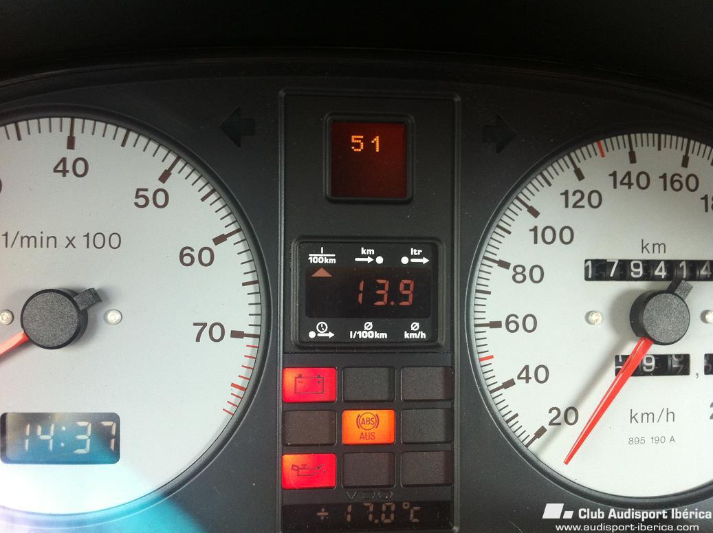

valenciaga Publicado 4 de Julio del 2012 Denunciar Publicado 4 de Julio del 2012 Enredando con el check control e descubierto que al apretar el boton del check y dar el contacto sin soltar el boton sale un numero. ¿Alguien sabe lo que quiere decir? Responder
pren Publicado 5 de Julio del 2012 Denunciar Publicado 5 de Julio del 2012 Enredando con el check control e descubierto que al apretar el boton del check y dar el contacto sin soltar el boton sale un numero. ¿Alguien sabe lo que quiere decir? En el 100 mio tambien sale, pero el numero 63. Ni idea de que puede ser. Responder
valenciaga Publicado 8 de Julio del 2012 Denunciar Publicado 8 de Julio del 2012 Enredando con el check control e descubierto que al apretar el boton del check y dar el contacto sin soltar el boton sale un numero. ¿Alguien sabe lo que quiere decir? En el 100 mio tambien sale, pero el numero 63. Ni idea de que puede ser. a ver si alguien lo sabe y nos lo dice, ya por simple curiosidad. Responder
pren Publicado 9 de Julio del 2012 Denunciar Publicado 9 de Julio del 2012 Enredando con el check control e descubierto que al apretar el boton del check y dar el contacto sin soltar el boton sale un numero. ¿Alguien sabe lo que quiere decir? En el 100 mio tambien sale, pero el numero 63. Ni idea de que puede ser. a ver si alguien lo sabe y nos lo dice, ya por simple curiosidad. Pues si, al final vamos a saber mas que los de Audi Saludos Responder
sabi Publicado 10 de Julio del 2012 Denunciar Publicado 10 de Julio del 2012 Yo ayer probé y a mi ne sale un 53... Ni idea de que puede ser pero imagino que coincidirá en los que sean mismo modelo y motorización no? Porque de no ser asi a saber qe puede ser ya..... Salu2 Responder
