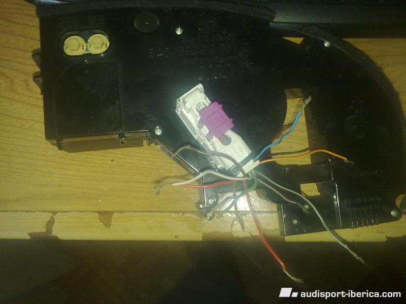

Buenas yo compre este chek hace tiempo...y lo deje a un lado por que me parecio un lio instalarlo......asi que ahora con esto voy a intentarlo.
Nos as indicado cuales son algunos d elos cables, bien auqnue creo que faltan como por ejemplo cuando entra en reserva tendria que salir un sustidor etc....Pero aparte me gustaria saber donde va conectado casa uno, que o no me e enterao o no lo as puesto, muchas gracias.....este es mi chek que compre, por cierto mi minichek solo tiene 2 testigos de agua y de aceite...

por ciero el modulo de dos testigos no es minicheck es un modulo anterior,
el minicheck lleva 4 testigos (que en realidad son 3) y un conector blanco de 14 pines con esta forma
un lado recto y otro en punta,
el check completo lleva un conector de 26 pines
como se ve en la imagen los dos lados quadrados
Si los cables que tiene el conector son 10 los tenemos todos identificados,
son los que dice el compañero richo_wv mas los tres siguientes
pin20 rojo-amarillo
pin21 gris-rojo
pin22 rojo-marron
que corresponden a la conexion de la radio gamma y como la mayoria no la tenemos pues con no conectarlos basta

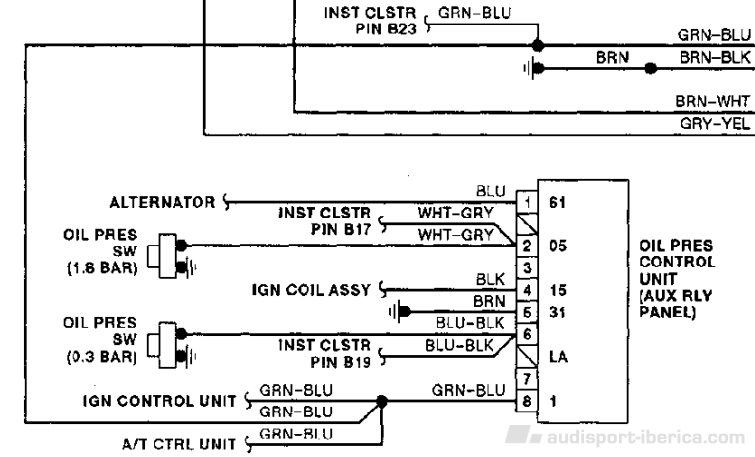

bien, pero los de presion de aceite a que cables los conecto del rele ese? respetan los colores? y lo de las luces se pueden poner o no?
Publicado (editado)
si tienes el conector blanco:
el pin 4 del pequeño es el pin 17 (1,8bar) (cable blanco-gris)
el pin 7 del pequeño es el pin 19 (0,3bar) (cable azul-nagro)

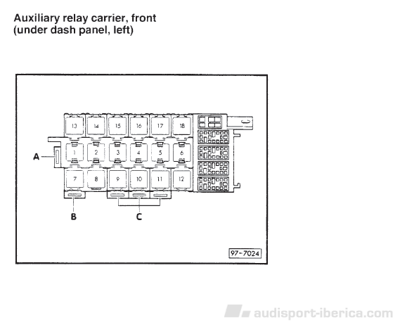

si los sacas del "rele":
el pin 17 del check corresponde al pin2 (cable blanco-gris) del rele
el pin 19 del check corresponde al pin6 (cable azul-nagro) del rele
el pin 23 del check corresponde al pin8 (cable verde-azul) del rele
por si no t guias t pongo una imagen del rele
