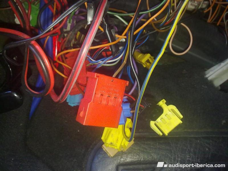

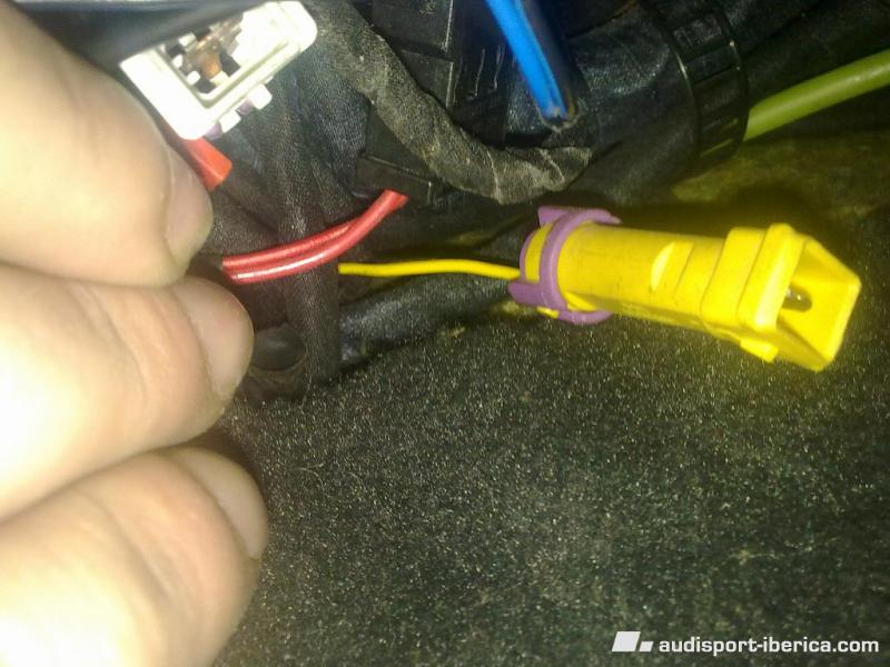

valenciaga Publicado 14 de Junio del 2010 Denunciar Publicado 14 de Junio del 2010 Pues buscando entre toda la maraña de cables aparecio el famoso cable amarillo del ordenador, si encuentro uno que lo tenga igual me animo a ponerlo. Responder

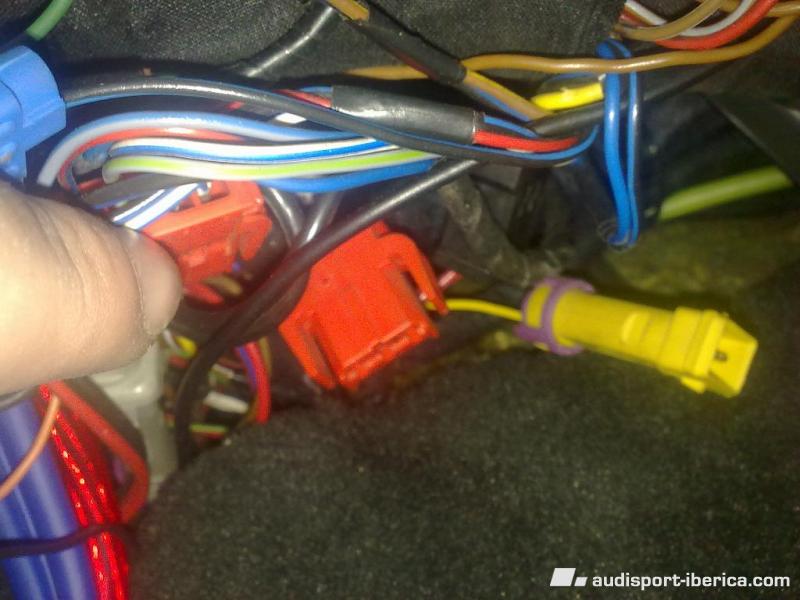

valenciaga Publicado 14 de Junio del 2010 Denunciar Publicado 14 de Junio del 2010 Fijaros la cantidad de conectores sueltos que tiene, supongo que seran para mas extras..... Responder

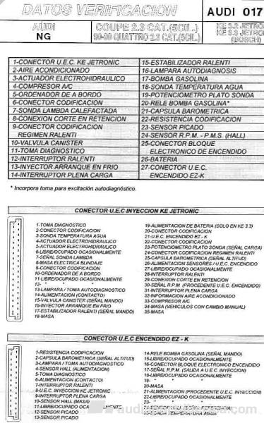

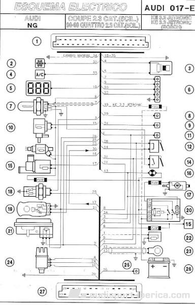

valenciaga Publicado 14 de Junio del 2010 Denunciar Publicado 14 de Junio del 2010 Si no se encontraria el cable amarillo supongo que se podria sacar directamente de la centralita de la injeccion, fijaros que el pin 10 es el del ordenador de abordo. Responder
richo_vw Publicado 14 de Junio del 2010 Autor Denunciar Publicado 14 de Junio del 2010 ya te dije que el conector estaba por ahi.lo de sacar el pin era tambien mi segunda opcion. Creo que nuestros coches son de la misma epoca. S2 Responder

valenciaga Publicado 14 de Junio del 2010 Denunciar Publicado 14 de Junio del 2010 ya te dije que el conector estaba por ahi.lo de sacar el pin era tambien mi segunda opcion.Creo que nuestros coches son de la misma epoca. S2 Eso parece, el mio la fecha de fabricacion es de marzo del 90, y es importao de alemania. Responder
