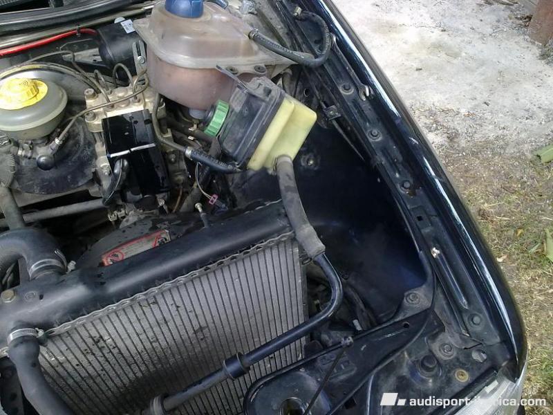

valenciaga Publicado 2 de Octubre del 2010 Denunciar Publicado 2 de Octubre del 2010 Bueno señores seguimos completando cosas, esta vez a sido cambiar el deposito del limpia por uno con sensor de nivel para conectarlo al chek control, dejo algunas foto por si alguien se anima a hacerlo y lo explico un poco por encima ya que no es muy dificil. aqui veis todo lo que hay que quitar, apartar para sacar el condenado deposito. el raidador aunque no se ve tambien hay que soltarle y separarlo un poco quitando la tuerca que esta al lado del deposito del limpia. Responder

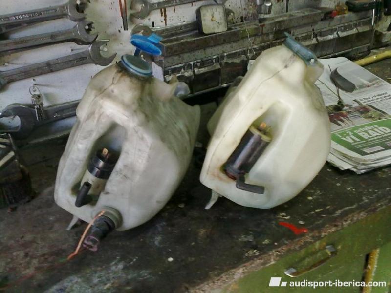

valenciaga Publicado 2 de Octubre del 2010 Denunciar Publicado 2 de Octubre del 2010 Aqui veis los 2 depositos el del sensor y sin el. Responder
