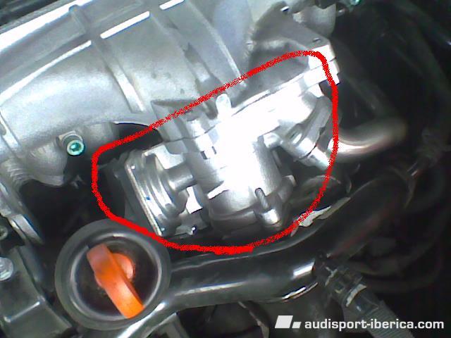

CAITO Publicado 4 de Junio del 2010 Denunciar Publicado 4 de Junio del 2010 Bueno chicos despues de un viaje y de varias pruebas pongo mni experiencia. Resulta que hace como dos semanas me dio por quitar el tubito de la EGR y condenarlo pero solo hasta que gastara todo un deposito de gasoil. Bien pues despues de "quitarle un poco la carbonilla" en ese deposito este fin de semana he hecho un viaje y os cuento llendo a Asturias sin Autopistas, es decir, pasando por el puerto de los Leones y el Pajares, con el aire acondicionado puesto y con bastante equipaje sobre todo de vuelta, siendo 2 personas y una perra estos son los consumos. IDA con 1 hora de atasco en la M50 consumo medio del viaje 6,6 VUELTA bastante mas cargado consumo medio 6,2 y consumo medio desde que heche gasoil en Benavente 5,9. Yo no voy como loco pero en las autovias voy a 130, ni mas ni menos. SALUDOS y espero que si alguno hace la prueba de quitar el tubito una temporada y volverlo a poner le vaya tan bien como a mi. buenassssssssssss, puedes poner una foto del tubito que quitaste???? no se de que tubito me hablas.................... un saludo............. a ver la EGR del B7 es esta, que tubito le has desconectado?????? un saludo................. Responder
WAJE Publicado 5 de Junio del 2010 Autor Denunciar Publicado 5 de Junio del 2010 Haber tiene que llevar un tubito de goma que llega a una especie de seta, pues quitas ese tubito y lo condenas. Es dificil equibocarse, en esa foto no sale la seta. Pues el consumo te puedo hablar de que ahora mismo llevo 410 km con el deposito y me esta marcando el ordenador para hacer otros 620 640 km mas. Decir que yo nunca, ni llendo despacio habia conseguido un consumo como el que llevo ahora y eso que yo no suelo ir deprisa. mi consumo medio normal de un deposito es de 6,5- 6,7. Ahora desde que le hice eso marca un 6,0. Creo que es algo notable, a lo mejor es casualidad pero al pasarle a mi padre lo mismo pienso que tiene algo que ver. SALUDOS Responder
Tineo Publicado 5 de Junio del 2010 Denunciar Publicado 5 de Junio del 2010 un ejemplo de un brico de hoy mismo. limpieza de intercooler, egr y colector de admision egr del B6 tdi 130 de audiete; y eso q esta foto se saco despues de haberle quitado parte de los restos de carbonilla del centro del vastago. despues de una limpieza de estas si seria ormal que baje el consumo... hay coches que vana a medio respirar. Pero solo por condenar el tubito (no se cierra 100%), no veo q afecte tanto a los consumos, waje. Responder
